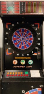

Bonjour tout le monde,
Je fais appel à vos connaissances concernant un jeu de fléchettes que j'ai récupéré de marque "paradise dart sport".
Voilà la panne qui a toujours été présente :
En mode jeu ( n'importe lequel ),Lorsque je touche la cibles, les points comptés ne correspondent pas avec le chiffre dans laquelle ce trouve la flèche ( c le bordel, je touche le 20 il compte 8, je touche le 10 il compte la bull etc...... ).

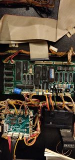

La matrice, le caoutchouc, la nappe sont ok, le problème provient de la carte mère car je l'ai essayé sur un autre jeu de fléchettes et même problème.
Est ce que quelqu'un serait si c'est réparable, si il y a un réglage, si il faut la changer et ou en trouver une.....
Merci d'avance pour avoir pris le temps de me lire et pour vos info.
As tu le schéma de cette carte ? Ce jeu ?
Car fonction de je peux voir la logique de décodage des contacts et te dire éventuellement que faire
