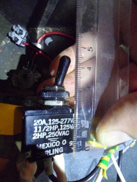

petit message au sujet de l'interrupteur à bascule de mon Tommy. Il est fatigué, usé par de bons et loyaux et services et il est grand temps de le remplacer.

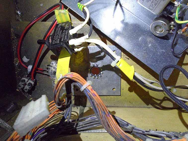

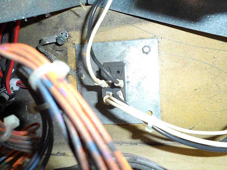

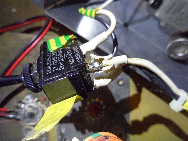

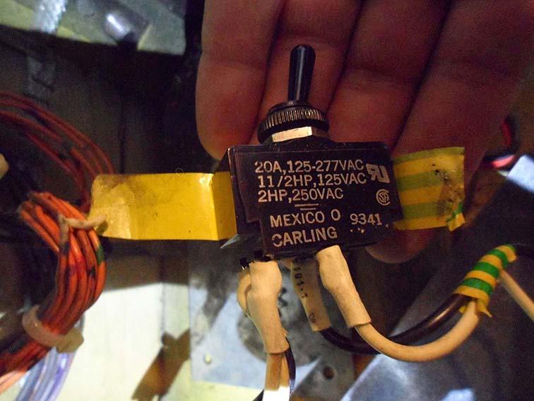

Quelques infos au sujet de celui qui est en place,
Il a 4 broches (fils noir / double noir et blanc /double blanc), il mesure environ 5 cm de haut et le levier basculant mesure 1,5 cm environ (actuellement quand on le met sur OFF il ne coupe pas le flipper).
Quelques photos de la bête.

- Sur le mien, les fils sont soudés, mais un interrupteur sur lequel on fixe des cosses, ça serait pas mieux pour des débutants comme moi (quitte à mettre un point d'étain après) ?

ps : la cosse et le chatterton cela n'y étais pas à l'origine, je voulais surtout voir comment c'était branché la dessous...

qu'est ce qui te fait penser qu'il est mort... il ne commute pas ?
sinon pour le modèle de chez RP, c'est bon. J'avais le même que le tien et je l'ai changé par celui-ci. çà fonctionne très bien ,en plus il est mieux isolé et en plus tu peut mettre des cosses
