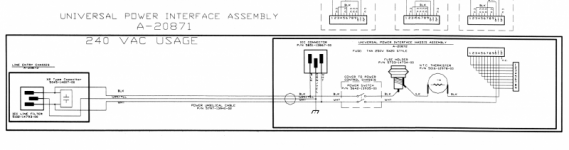

Bonjour a tous,
J'ai commencé à installer un écran LED Pin2dmd sur mon Scared Stiff WPC95.
J'ai l'alimentation à découpage à brancher sur du 110V.
Est ce que quelqu un pourrait me dire où je peux me reprendre ? Idéalement âpres l'interrupteur.
Merci pour votre aide

Bonjour David,
C'est une alim a découpage de PC elle est en 110V ou 220V. Je pensais a tort que cela serait plus facile de trouver du 110V après interrupteur que du 220V.
Donc je repose la question Est ce que quelqu un pourrait me dire où je peux me reprendre en 220V ? Idéalement âpres l'interrupteur.
Merci pour ton aide

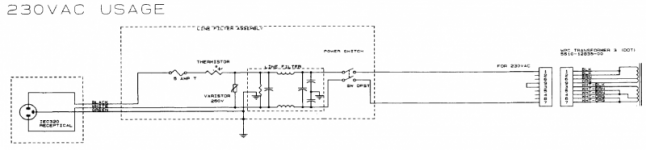

Ayé j'ai trouvé tout seul comme un grand
Grace au schéma du WPC95 que j'ai dans le flipper, j'ai trouvé ça :
Sur le boitier à droite de la porte (au dessus de l'interrupteur), il y a un connecteur au dessus avec fil blanc et noir (une sorte de pontage)... il faut se prendre entre le fil N°10 et le N°11. Bien regarder c'est écrit tout petit petit sur le connecteur.
Dans l'attente de confirmation d'un vrai pro, je vais partir la dessus.
Bonne soirée
Par contre si tu as une Termistance, câble l'alim à découpage AVANT celle ci
Car elle ne vas pas supporter les deux charges surtout que l'alim à découpage à un circuit spécial de démarrage faible courant (depuis peu les nouvelles)
