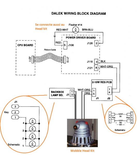

Le kit se branche sur la G.I. du topper. Le G.I. du topper est alimenté par le kit. Si je branche la G.I. alors le kit ne fonctionne plus correctement et on voit une baisse de la tension (cf. discussion). J'ai refait le connecteur J121 d'où vient l'alimentation et changé la résistance de 1 ohm sur la carte G.I. mais le problème persiste. Comme cette alimentation remonte directement du transformateur (à travers un fusible sur la driver) je ne sais plus trop quoi tester.
J'ai contourné le problème en branchant la G.I. sur une des lignes clignotantes du fronton. Ca fonctionne sans problème et en plus la G.I. du Dalek clignotante est pas mal du tout. Mais comme je n'aime pas ne pas comprendre, j'aimerai bien trouver d'où vient le problème initial.
