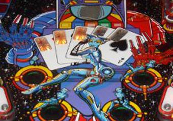

Je vais voir ce week end pour un jack bot mais je viens de remarquer qu'il manque 5 inserts en plein milieu du plateau .... (sur le coin des cartes, voir photo)
Du coup je me demande si c'est gênant pour jouer ?
Et à quel endroit je peux trouver ces inserts pour les remplacer ? Sinon est-il possible de les faire soi-même ?
Je précise aussi que le plateau n'a plus de mylar donc je ne sais pas si ca pose un problème pour que les inserts tiennent bien et soient bien à plat avec le plateau...
Le mec a viré les décals d'inserts en même temps que le mylar (et bien entendu ne te l'a pas signalé, on sait jamais si tu avais pas vu). Je ne pense pas qu'on les retrouve tout fait, donc soit il te faudra les refaire (imprimer du beau blanc pas facile), soit laisser tel quel (pas terrible).

Mas ce que je me demande surtout c'est : si je laisse comme ca, est-ce que ca va être gênant pour jouer ? il ne risque pas d'y avoir un décalage avec le reste du plateau ? Surtout que ces 5 inserts balayent quand même une zone assez large du plateau...
Et pour les refaire comment faut-il s'y prendre ? (pour l'impression ca ne devrait pas poser de soucis, je suis graphiste et ma femme travaille dans une imprimerie). Mais le tout est de savoir sur quel support imprimer, comment les coller, comment les protéger, etc...
Ah quand tu dis "décals d'inserts", ca veut dire qu'il ne s'agit pas des inserts complets mais juste de la partie colorée collée dessus ? (je suis pas encore tout à fait au point là dessus...)

en général quand un insert part, y a toujours une petite difference de niveau... après, dire que ça peut gener la circulation de billes, ça dépend du jeu en lui meme, plus c'est rapide moins y a de chance, plus la bille est lente plus elle a de chance d'etre déviée...
Maintenant sache que refaire des decals d'inserts, c'est pas simplement refaire un autocollant, il faut soit remylariser derrière ou vitrifier par derrière. Si tu ne le fais pas, tu risques d'etre pris avec un flipper que personne ne voudra le jour ou tu le vendras...
