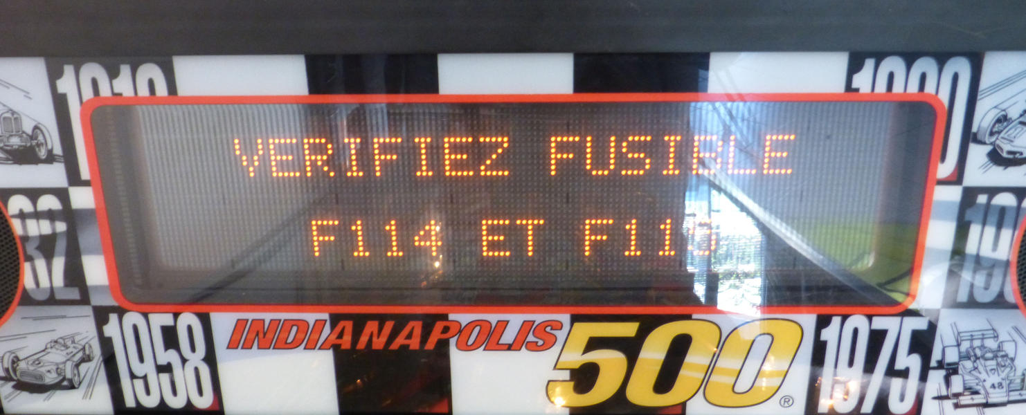

Après une soirée à jouer sans problèmes, comme souvent sur Indianapolis 500, ce matin, en l'allumant j'obtiens le fameux message "Vérifiez Fusible F114 F115":
Plus précisément, Indi500 s'allume, m'affiche le message F114-F115 et pendant ce temps, le Turbo en haut à gauche du plateau se met à tourner 3 fois. Le message reste figé et je ne peux entrer en mode Test.
Après changement des fusibles, même chose...

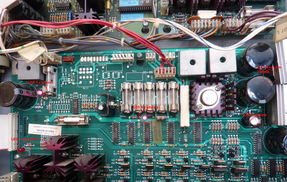

Voici ce que l'on peut voir au niveau des Leds:
Led 6: éteinte
Led 7: allumée
Led+12: éteinte
Led 4: allumée
Led Sans Nom (en haut à droite) : éteinte
Pour infos, je ne suis pas du tout "électronique", je ne sais donc pas quoi faire pour réparer cela. Si vous connaissez quelqu'un qui s'y connait du côté de Saint-Etienne, je suis preneur...
bonjour à tous
déconnecte : j133,j134,j135,j136,j137,j138 puis vérifies ton + 18v
petite question tu as contrôler tes fusibles ?
jp
une fois ta connectique vérifiè , si tes diodes +18 et +12V sont toujours éteinte , il te faudra changer BR1 , j'ai eu exactement le même probleme cette semaine sur mon Indi500 aussi ;)
Merci pour vos réponses, je vois que ce forum est très réactif.
Alors... je n'ai pas vérifié les fusibles, je ne suis pas équipé du tout. J'ai bêtement changé F114 et F115.
Je n'y connais rien en électronique... et vu que c'est la première fois que j'ai un problème sur indi500, je ne m'y suis jamais intéressé.
Création de sites, Php, MySQL, jQuery, etc. aucun problème mais "Changer BR1", "Changer Pont de diode et Condos", "Vérifies ton +18V" c'est du chinois pour moi!
salut à tous
bon le minimum te munir d un multimètre
pour le contrôle des fusibles il te fau les retiré du support
si tu as un pote électricien ou bricoleur il te prêteras et t expliqueras comment se servir du multimètre
( métrix ,hométre )
petite question tu as la doc du flipper ?
jp
http://www.pinwiki.com/wiki/index.php?title=Williams_WPC#Check_fuses_F114_and_F115_message
suit ça étape par étape, ça va t'aider
avec ton multimètre
tu pourras contrôler ton pont de diode
mais pour commencer ta pas un pote qui peux te prêter le sien et t expliquer le b a ba de sont fonctionnement
jp
Tu a lu cette discussion?
http://flipperfrance.com/forum/viewtopic.php?id=13568
Déjà quant le flipper à la porte ouverte cela coupe la haute tension
Ne pas oublier de tirer le bouton vers soi pour alimenter la carte driver
Après tu nous redis les tensions absentes ;)
Tu as bien vérifié le fusible du +18 V lampes ?
