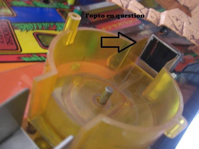

J'ouvre un nouveau poste pour mon Indiana qui a toujours les problèmes suivant:
-éjections de billes permanente
-une série de lampe commandée qui ne fonctionne pas.
- La led N°3 s'allume par intermitent non régulier qui d'après la revu est éteinte.
chose constaté a l'instant:
Flipper en mode démo donc aucune partie engagé dans la logique rien ne doit fonctionnée, sauf que le capteur opto de l'idole fonctionne et la cible tombante de l'idole s'actionne et s'arrête quand j'appuie sur le contact de sortie.
cela me semble pas normal ..
Les cartes opto sorte de revision,les testes chargeur de bille sont bon.
merci a vous

je vais faire un test avec l'opto de débranché voir si les billes parte en continue.

Tu as bel est bien l'air d'avoir un souci avec le Rotor Lock ....
On en avait parlé au début.
Il te faudrait déjà démonter cette partie et nettoyer l'opto

rotor lock démonté nettoyer et toujours pareil....
