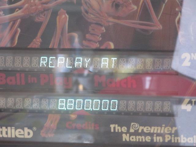

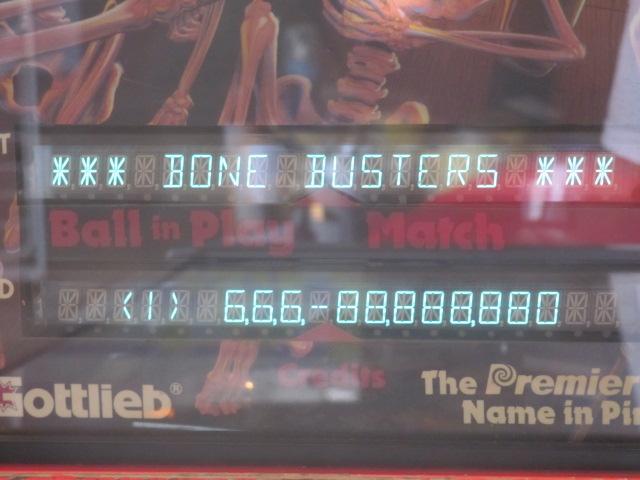

voila quelques photos des parametres que je n'arrive pas a modifier.
Aujourd'hui 08:06:32
Aujourd'hui 12:50:32

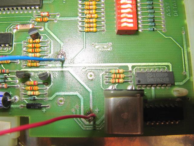

Ensuite, il se peut que ta ram soit HS aussi, il se peut qu'il y ait une piste coupée par l'acide de l'ancienne batterie. Il faudrait nous montrer la zone ou était la batterie sur ta CPU.

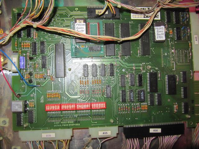

bonjour modo palmé,c'est la 2eme fois que je vais sur un forum et c'est pas si simple pour moi je ne vois pas du tout ce que tu entends par upper ,a part mon erreur de doublette ce matin ou le fait d'avoir ajouter des infos sup a ma recherche j'ai rien fais d'autre desolé,en attendant voici une photo ,la modif de la pile a été fait par l'ancien proprio c'est pas beau c sur,donc si tu as une idée quand au controle que je dois effectuer et de quelle maniere j'en suis ravis .merci
Il semble y avoir un peu d'oxydation mais on voit pas bien.
Tu peux déjà virer le connecteur qui est tout en haut au milieu sur la photo, celui où il y a 4 fils et une étiquette jaune.

apres deconnexion du a24j1 rien de mieux,ce que j'ai aussi oublié de preciser c'est que meme sans les piles on ne peut jamais inscrire son nom et la partie claque bien a 8 800 000.
Je parle du connecteur TC1 sur la CPU, il t'est inutile pour une utilisation "maison"
de ton jeu.
A part ca, ta CPU a de l'oxydation. Il faudrait commencer par la fiabiliser car sinon du jour au lendemain elle ne démarrera plus.
Pour tes scores et paramètres non retenus, probablement un soucis du coté de la mémoire.
