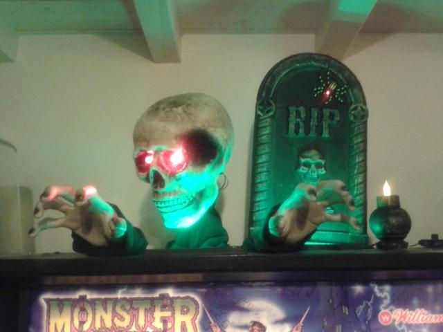

En passant devant les vitrines d'haloween, j'ai eu l'idée de faire une petite déco au MB.
C'est un petit mod un peu lugubre qui pourra convenir au MB ou à d'autres flip du même genre.
C'est pas cher et c'est sympa.
Perso, je trouve que sur d'autres flips, cela pourrait convenir aussi. Sur le MB, il y a les cranes au yeux rouges du fronton qui font le lien avec le mod.
Au niveau réalisation, 2 mains à 3,95 pièces, un crâne à 7,95 euros, une vieille chaussette noire couper en deux pour faire les manches, une pierre tombale en polystyrène (5 euros), une araignée en plastique (2 euros), un servo moteur de modélisme (8 euros), un testeur de servo en mode auto (6 euros), une equerre métal et quelques leds et fibres optiques, et hop, le tour est joué.
Attention, prévoir une alim séparée pour le servo moteur, c'est un peu trop demandé pour le flip au niveau alim...
Ci-joint le lien pour la vidéo
A vos fer à souder, et bon courage... :-)

Ci-joint la vidéo pour le détail de la rotation du crâne.
Prévoir un servo moteur assez costaud quand même, d'autant qu'avec ce montage, ma liaison pivot n'est pas un modèle de mécanique au niveau frottement et couple résistant

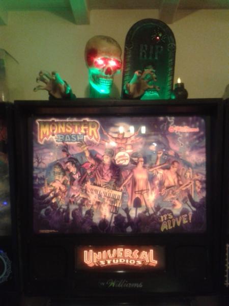

J'ai refait une vidéo du topper MB, un peu plus propre.
Je lui ai mis un vêtement autour du cou (encore une vieille chaussette coupée en deux :lol: )
J'ai dû refaire la connectique pour les yeux, car les mouvements répétitifs ont eu raison du câble. Cette fois-ci, j'ai monté du souple avec une belle boucle qui permet le libre mouvement. Du coup, j'ai l'impression de jouer avec feu Jean-luc Delarue qui me regarde (oreillette)

Enfin, je vous ai mis deux photos histoire d'illustrer le topic
