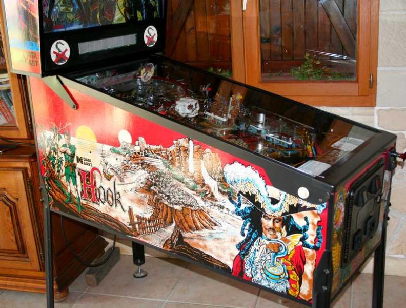

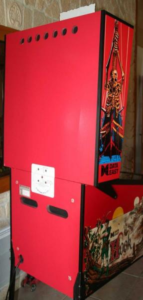

'en avais marre d'avoir mes frontons et caissons avec des décors abîmés.
J'ai contacté un ami imprimeur et je lui ai demandé de réaliser 2 decals sur vinyl.
Voici le résultat :
et une fois collé sur mon HOOK:
Résultat super pour un coût modique.
Maintenant, y a plus qu'à faut qu'on pour mes autres flip !

J'ai effectué une photo (300 dpi) de l'ancien fronton. Retouché cette photo minutieusement sur photofiltre. C'est le plus long :faut virer les moindres défauts .
Puis cette photo finale à l'imprimeur. C'est tout pour la partie numérique.
Sur le flip, j'ai rebouché avec un mastic polyester les défauts et trous du bois, puis effectué un ponçage à l'eau (600).
Bien nettoyé puis collage. Cet un vinyl autocollant sans bulle et indécollable après 24H.
Il est garanti 7 ans au UV, anti-craquelures. Mais bon, les flips ne vivent pas dehors !
Je dois dire que je suis assez satisfait du résultat.

Tonnerremeca : c'est moi qui déconné lors de la pose !
Nervousbreakdom: pas plus de protection que sur les vinyls pré-imprimés pour nos chers flips.

Pour les 2 vinysl du fronton cela m'a couté 45 Euros port inclus.
