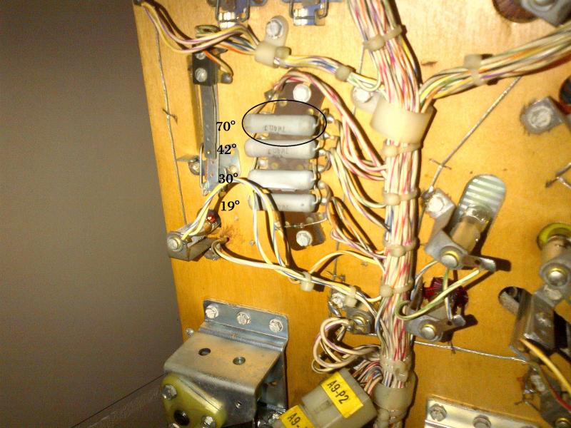

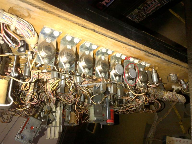

j'ai un régulateur qui chauffe
68 ° pour celui entouré et les autres varie de 16° a 24 ° pour les deux plus proches
cela correspond a quoi
et pareil sur une résistance

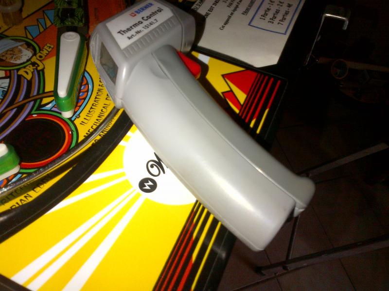

voici mon appareil de mesure pour les curieux

Hmmm je crois que c'est relatif aux 6 inserts lumineux éclairés par des ampoules "flash" , autour de HEAT.
Il va falloir bien refaire les masses du jeu dans un premier temps à mon avis.
Couin a dit:
+1 les masses sur ces Gottlieb c'est une source récurrente de pannes, donc à vérifier
C'est un transistor en fait
Il faut bien vérifier les masses dans ce cas présent et ou aussi voir si la connectique au niveau de la carte driver est propre
