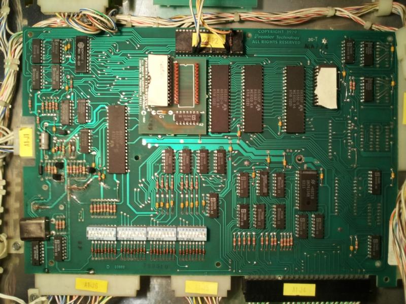

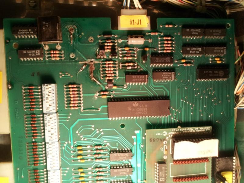

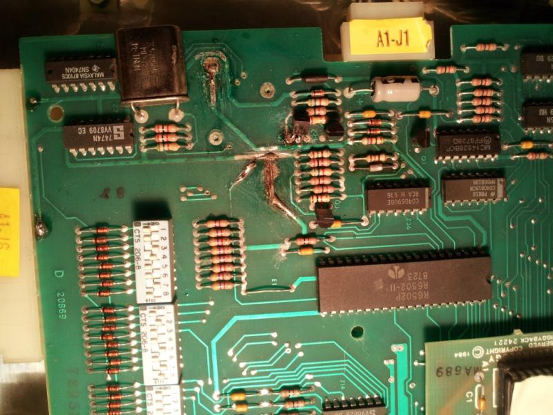

et voici les photos de la carte CPU, il y a des traces d'oxydation dans le coin de la pile que j'ai enlevée il y a environ 3-4 ans, à l'époque j'avais du refaire un peu le circuit imprimé qui était abimé, mais depuis ça marchait très bien, donc je ne pense pas que ça vienne de là, à moins que ? Mais c'est tout de même bizarre que ça ait laché en plein milieu de partie sans prévenir ?
faut refaire ça propre
il y a encore de l oxydation et les soudures sont pas top
regardes ta piste sous le lot de resistances elle est oxydée. t as refait le bout mais pas la piste entiere
les soudures au niveau du transistor font la gueule, on dirait moi le jour de noel .... :lol:

Bien CPu à dépanner déjà par l'acide restant sur la carte
Sinon déjà enlève tout ce qui est en TC1 et qui va à la carte de Reset
Là cela nous enlève une épine du pied déjà et en plus cette carte sert à rien
oui j'avoue que ce n'est pas super propre, mais j'avais fait tout ça il y a quelques années et depuis ça marchait très bien. Pas facile à refaire car c'est bizarre mais la soudure prend mal sur le circuit, est-ce à cause du vernis de protection ou de l'acide ?
