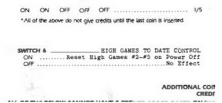

Sur un 80B, le switch 6 , j'ai bien compris qu'il remet (ou pas) à zéro les high score (enfin sauf le 1er) .
A un moment donné ou à un autre ..... une fois par mois/semaine/6mois .......
Que veut dire le #2 #5 du switch N°6 ??
merci

# 2-#5 ....de numéro 2 a 5 ....
5 highs score....1 seul n'est pas remis...
Je te laisse faire la déduction...arcenciel

Effectivement le Switch 6 si sur ON efface comme notifié les scores , sauf le premier, le plus haut en somme, à la mise hors tension
