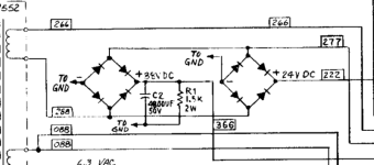

Après avoir remis en état un Haunted House, j'ai rejoué avec le mien qui n'avait pas tourné depuis quelques mois, histoire de comparer. À trois reprises et de façon aléatoire en cours de partie, le fusible des bobines (F4) a grillé et je n'avais plus de son non plus. La dernière fois, c'est arrivé sans que la bille n'active quoi que ce soit. Aucun fusible sous le plateau n'a grillé et toutes les bobines commandées fonctionnent. J'ai également vérifié les bobines non commandées au cas où un contact serait resté collé ou coincé, tout est normal. N'ayant aucune autre piste, j'ai remplacé les ponts de diode 24V et 38V. Depuis, ça fonctionne, mais j'ai toujours un doute sur le fait que ça pourrait se reproduire. Normalement, un pont de diode défectueux fait griller son fusible associé dès l'allumage, non ? Est-il possible qu'un des deux ponts soit malgré tout la cause de ce problème ? Merci
