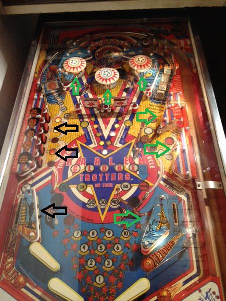

Bonjour, tout est dit dans le titre, les ampoules (neuves) de mon Harlem ne fonctionnent pas sur tout le côté gauche (flèches noires) alors qu'elles fonctionnent partout ailleurs (flèches vertes) une idée ?
Bonjour, comme ma photo n'est pas très parlante, je précise que les lumières qui ne fonctionnent pas sont SUR le plateau et non pas dessous.

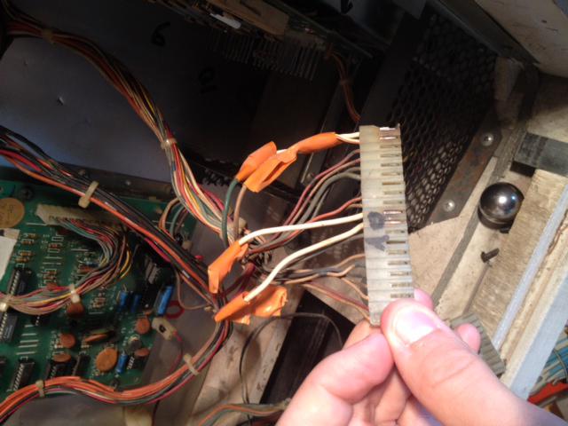

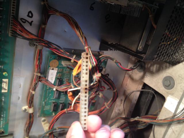

Bonjour..Regarde du coté des broches a la sotie du transfo..
Merci, je viens de regarder, c'est pas joli joli ! débil
Du coup, une fois tout rebranché, ça re-marche !
Bonsoir..Pour être tranquille il serait bon de changer les connecteurs et les cosses ..Ce n'est ni compliqué ni cher et après c'est que du bonheur.
Oui je pense que c'est ce que je vais faire car des connecteurs noircis comme ça, ça ne m'inspire pas une grande confiance pour la suite !
Merci de ton aide.
0.156 pouce Trifurcon
Le tout en Molex
Mâle et femelle à refaire
