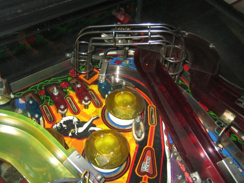

a t'il la rampe de lancement longue ou courte comme la mienne?
ca fait plaisir de voir que ce flipper assez rare a la vente change quand meme de main de temps en temps.
au plaisir
Salut et merci...qu'entendu-tu par courte ou longue ?
En tout cas, j'arrête pas d'y jouer et j'adore ça !!! A chaque fois, je découvre de nouveaux défis, astuces et trucs !
voici la photo de la courte (qu'on ne voit pas passer au fond du flip vu qu'elle est courte :) ) avec la rampe en U pour chargement de membre ;)
