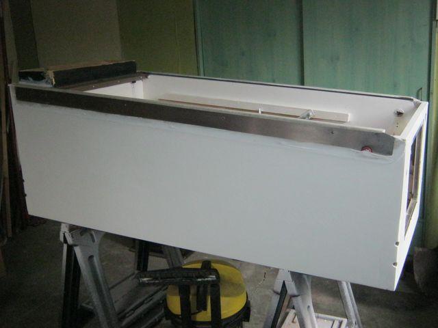

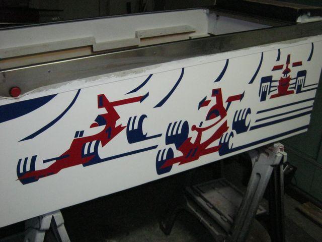

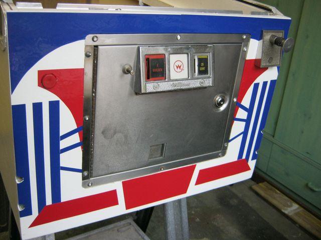

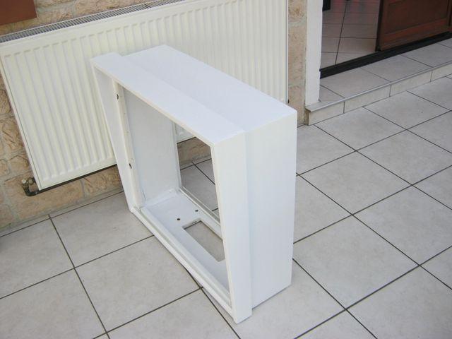

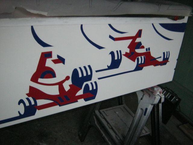

En même temps que le PARAGON, je rénove un flipper mécanique Grand Prix.
Voici les premières photos de la rénovation du fronton et de la caisse.
Question: pour protéger le fronton et la caisse est-il possible de coller un mylar.

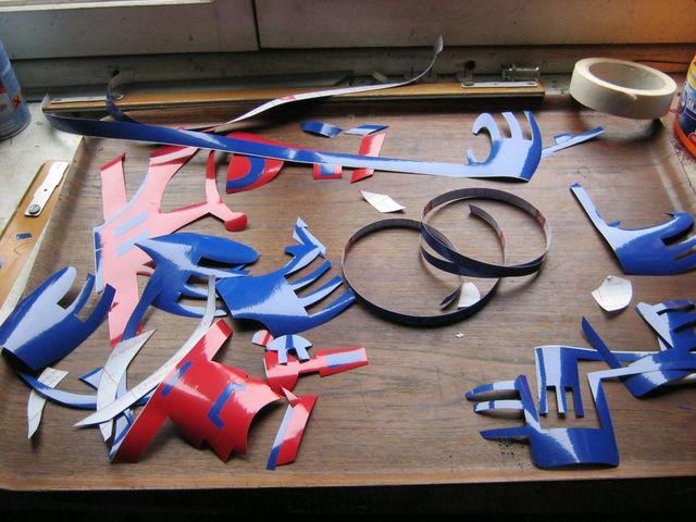

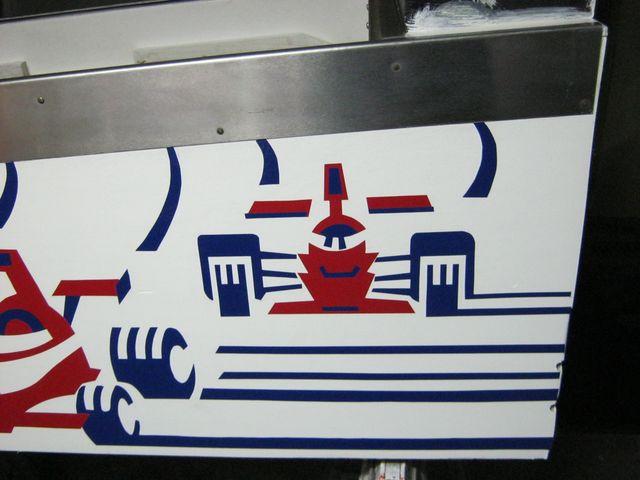

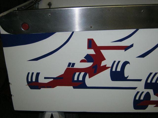

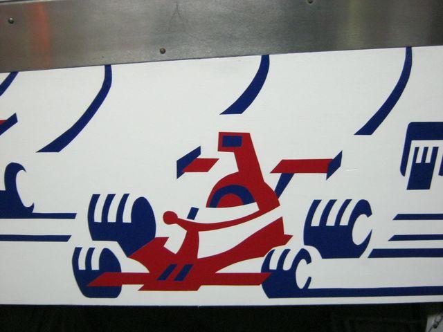

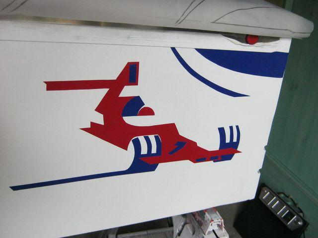

Cette fois pas de pochoirs pour ce flipper.
J'ai utilisé du vinyle de couleur.
Dessin sur calque 3h30 mn.
Réalisation des différents éléments composant le décor : 5 heures par côté (traçage, découpe).
Mise en place des éléments sur caisse: 4 heures.
J'ai fait un essai de vitrificateur mais cela crée des défauts d'aspect sur le vinyle.
Je pense poser un mylar après un essai.

Par contre le mylar dessus cela va pas le faire .....
Il y aura un décalage d'épaisseur ... Cela va rendre le travail impossible quasis, car celui que je vends est très rigide. Tu auras un souci d'application et aussi un défaut d'aspect.

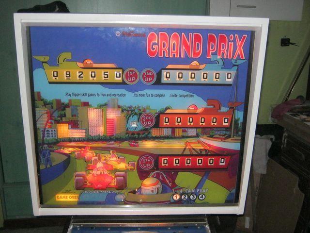

Comment tu as fait Jacques
Car là je suis réellement scotché !!!
Alors là, chapeau ! noeil
Je suis aussi intéressé par la technique employée. Impressionnant, dis nous en plus !

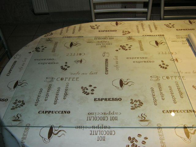

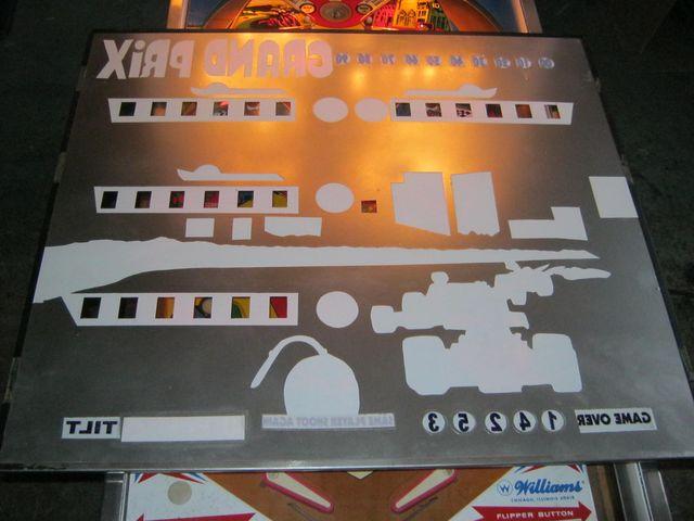

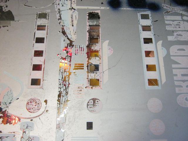

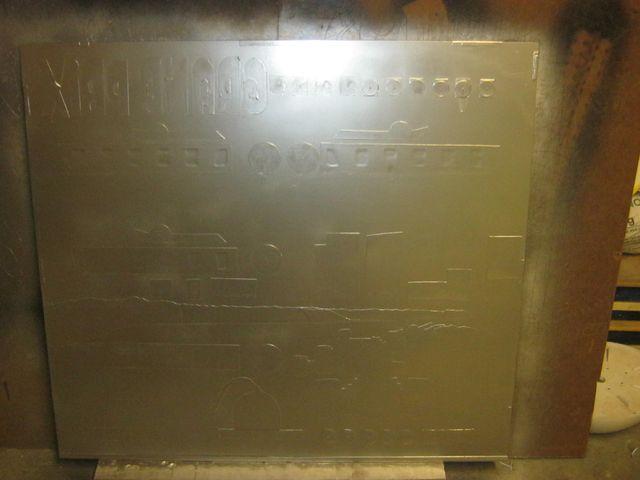

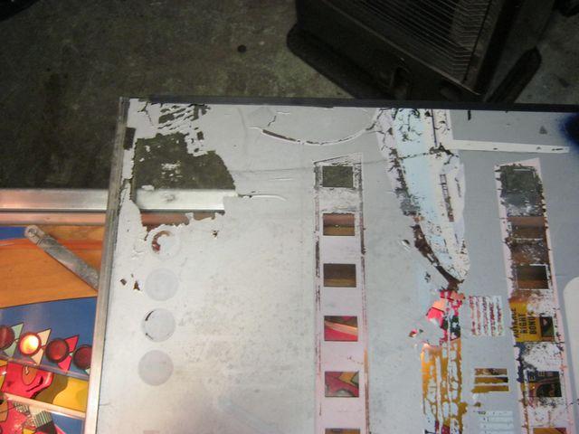

1° Impression de la glace sur papier vinyle avec adhésif face imprimée.(je peux donner le nom de l'imprimeur à celui qui est intéressé).
2° Réalisation du masque sur papier adhésif (stickers repositionnable de M...o A.........n)
Les textes et les chiffres ont été reproduits avec Word Art à l'envers avec vérification de l'échelle.
3° Collage et mise en peinture avec bombe couleur argenté.
4° Décollage du masque et vous avez vu le résultat.
Je vais réaliser la même chose pour le PARAGON (voir post sur le sujet Plateau PARAGON).
Magnifique résultat surtout sur la backglass.
Quand tu refera celle du Paragon n'hésite pas à nous détailler la chose avec des photos car le je suis vraiment bleffé.
Et tu as toi-même scanné la backglass avant de la retoucher numériquement ?
Image récupérée sur Internet et travaillée avec logiciel photo ACDSee Photo Edition 6 + Photo Zoom Classic 4.
Excellent travail. sup. On peut pinailler sur le Game Over ou le Tilt qui sont trop éclairés, mais là c'est vraiment histoire d'enc.... les mouches ! :lol:
Tu as fais des retouches sur le plateau ou celui-ci était encore bon ?
