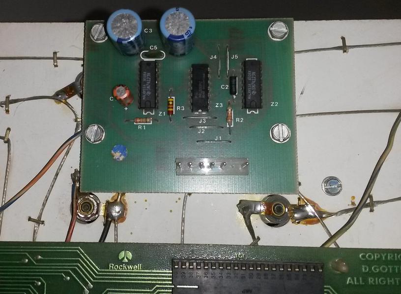

Un pote me demande à quoi sert la carte au dessus de la carte CPU sur son volcano (version export)
En effet il s'agit d'une carte avec un seul connecteur et qui n'est reliée à rien ???
J'ai regardé le manuel, mais il n'y est jamais fait reference. Donc est-ce un montage d'origine ou pas...
La photo de la carte en question:
Merci d'avance pour vos lumières !
Carte Watchdog (ou de reset). Elle sert à normalement envoyer un ordre de reset au processeur de la CPU, lorsque les données sont figées.
Avec le temps et la dérive des composants, elle a fini par créé plus de problèmes qu'autre chose.
Donc à laisser débranché comme ca, aucun soucis.
