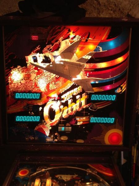

Je viens de recup un Super Orbit en superbe état !
Seul problème en plein jeu les points ne ce compte plus je suis obligé de le faire tilté pour qu'il recompte.
Et second en nettoyant le backglass j'ai mis du RP Cleaner .... JE vous laisse deviner le résultat. Je l'ai complètement sulfaté picollo picollo picollo joke joke joke joke joke.
Il est dans un état lamentable alors qu'il n'avais pas une trace, juste très sale et remplit de nicotine.
Pensez vous que je peux en imprimer un ? Et est ce que quelqu"un a un scan de celui ci en bonne qualité ?
Merci je vous met les photos ce soir.

Voila les photos de ma connerie !!marrto marrto marrto marrto marrto marrto marrto
Un peu mangée
Oui faire attention avec les vitre ou translites !!!
Avec le temps ils sont super fragiles
Oui cela ma servi de leçon lol ! Puis-je le réimprimer ? et sur quel type de support ?
