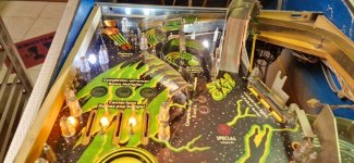

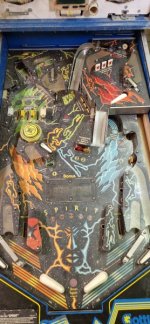

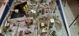

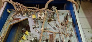

Il n'est pas à moi, mais ce sera un plaisir d'avoir remis en route ce Spirit. Globalement, il est en bon état. Enfin, on le verra surtout après un bon nettoyage vu qu'il est resté des années sans la vitre du plateau:

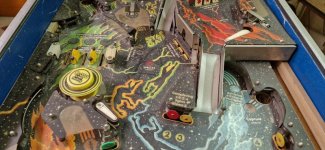

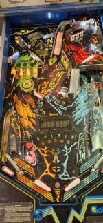

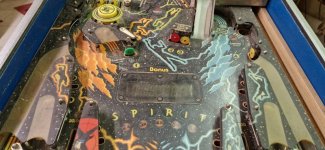

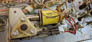

Le dessous du plateau n'a pas été bidouillé:

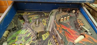

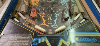

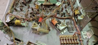

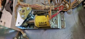

Là, j'ai quasiment terminé le dessous du plateau principal. Je démonte systématiquement les mécanismes des bobines que je nettoie ensuite. C'est un peu long, mais c'est le prix à payer si on veut que le flipper retrouve la pêche. Les broches de tous les connecteurs seront également remplacées.

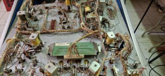

Son propriétaire avait eu un problème avec le flip, sans pouvoir me dire lequel. Le souci, c'est qu'il avait confié la CPU, la driver et l'alim à une connaissance et qu'il n'a plus de nouvelles, ce dernier ayant déménagé. Heureusement, la carte son est présente, qui plus est avec un beau petit SC01 qui me fait de l'oeil (Le Spirit n'utilise pas le SC01).

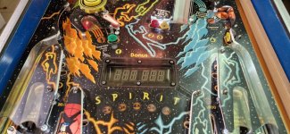

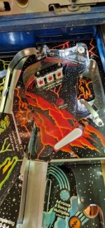

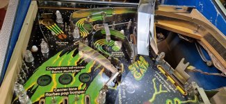

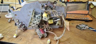

Sinon, je pense avoir trouvé la cause de la panne ici:

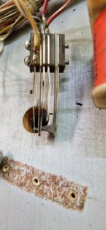

La languette isolante entre l'EOS et le change lane est bien usée, je pense donc que la CPU n'a pas spécialement apprécié. En tout cas, je n'ai rien trouvé d'anormal à part ça jusqu'ici.
