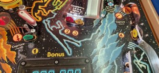

La remise en route du "Spirit" est terminée et tous les ajustements sont faits. Il me reste néanmoins un problème à régler au niveau des 4 cibles fixes 1-2-3-4:
De façon générale, le contact se fait, sauf quand la bille arrive trop vite. J'avais bien nettoyé les contacts et dans le doute, j'en ai remplacé deux d'entre-eux. Le résultat est le même. Ce phénomène me rappelle celui des Bally électroniques de première génération quand le condensateur du contact est cassé ou absent.
Question: L'ajout d'un condensateur comme sur les Bally est-il possible sur les cibles fixes d'un Gottlieb ?
