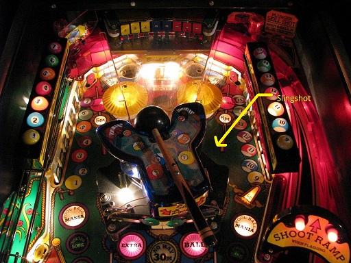

Bonjour, j'aimerais que quelqu'un me dise quel transistor est associé au slightshot en haut à droite en face de la série de cible tombante.
Merci!
Bonjour, j'ai un Cue Ball Wizard, aurais-tu une photo que je puisse bien voir l'emplacement pour ne pas faire d'erreur et te donner le bon transistor. Merci.
Top Right Kicking --> Sol 3 --> Q4
