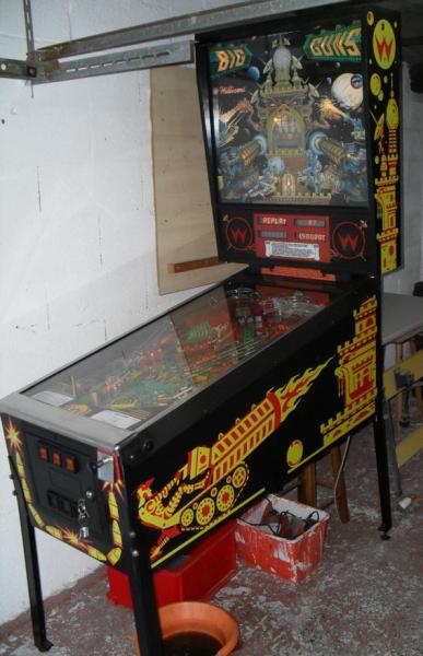

Après plusieurs mois de bons et loyaux services, c'est la panne que je n'arrive pas à résoudre. En fait, j'ai le fusible F6 de la carte en photo qui crame systématiquement. Il commande les deux flips gauche apparemment.
Je peux jouer à peu prés normalement à condition de ne pas faire de blocage avec les flips gauches. Si je bloque, le fusible crame après quelques secondes.
Merci pour votre aide.
Le flip :
Le vilain fusible :
