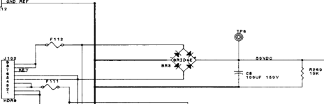

voir les deux photos
message d erreur a l allumage voir photo et un fusible grillé et recrame après changement .
Je lance une partie tout fonctionne mais toutes les bobines renvoies mais très très faiblement
Merci de votre aide

Aucune idée là
Faudra que tu vérifies les ponts etc ....
T'en as pas d'autres d'HS ? Au centre de la driver ?
