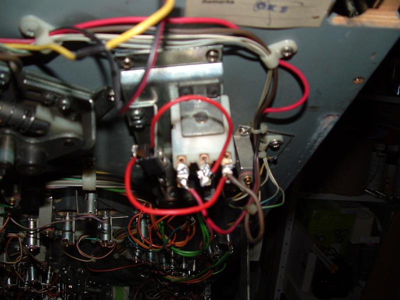

je regarde sous le plateau et je voie sur eos d'un batteur qui ne fais pas d’étincelle les autres oui quand je les actionne vous en penser quoi? merci
petite image pour mieux y voire vivi

pour le bon repositionnement quelq'un peut me le dire en fonction de la photo si c'est bon ou pas merci et en meme temps je vais vérifier eos

Regarde ton montage
Fait moi une photo nette et pas floue de ce batteur

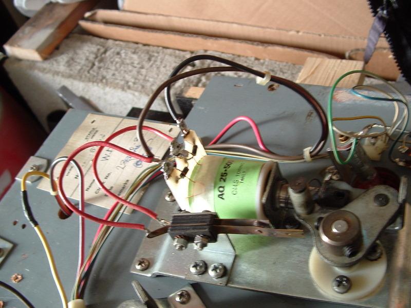

voici le batteur qui s'ouvre quand j'appuis sur le bouton,
mais ne fait pas d’étincelle,
et si je reste 3 sec appuyé sur le bouton clac le fusible saute
(ne regarde pas le cablage c'est une vieille photo ) maintenant le fil des extrémité des bornes sont inversé par ce que avant le flip claqué tous de suite quand j'apuyé sur le bouton du batteur
maintenant sa dur plus longtemps si je reste pas plus de 3sec apuyer je peux jouer ?
Ah si tu as inversé les fil tout s'explique !!!
Tu as grillé les deux diodes sur la bobine
Il faudra les remplacer
