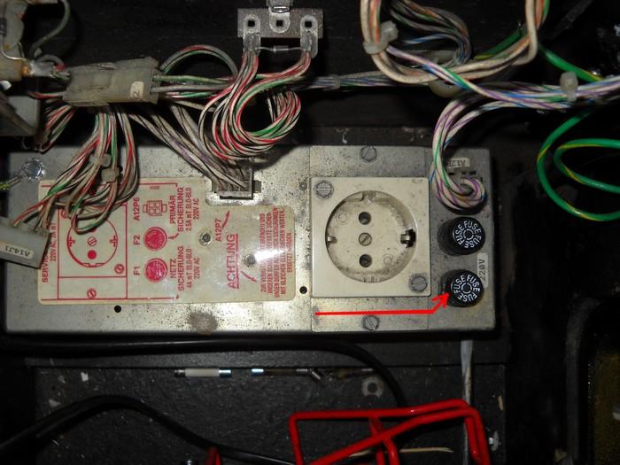

je l'allume et le fusible 2.5amp protection 220v claque

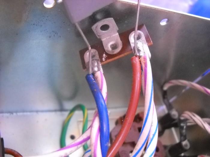

je pense de suite au filtre ou varistance le filtre ,je le supprime (le filtre) , mais le fusible claque

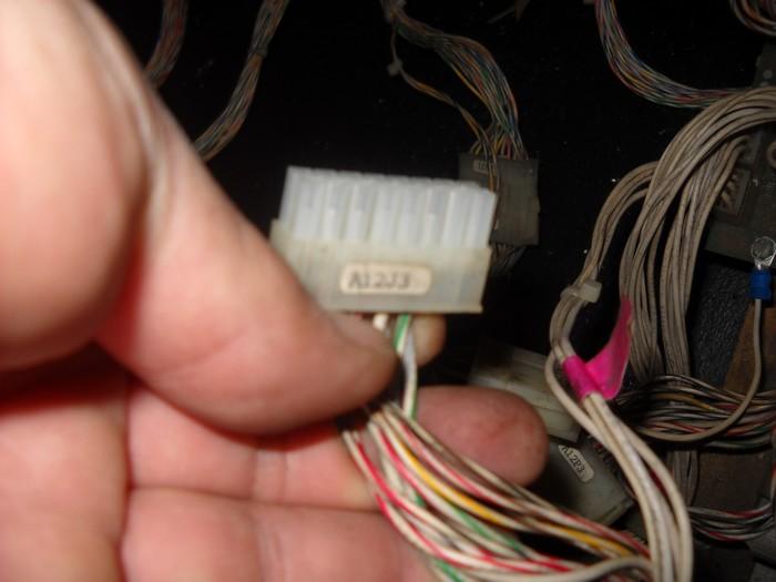

et en reconnectant les prises une a une , la prise a12j3/p3 fait claquer mon fusible

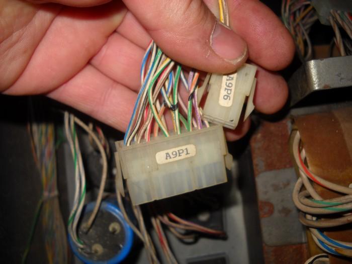

photo de la prise
cette fiche alimente le dot et les cartes dans le fronton
ca pete plus mais ,la bobine du kikers gauche sous l'aprom est alimenter jusqu'a faire peter le fusible
du coup je debranche la prise de la driver qui alimente cette bobine est la le fusible pete direct
moi non plus , je ne comprend pas
la prise alimente les cartes ,donc la bobine
si je laisse brancher , la bobines est mise sous tensions constante et le fusible claque apres
si je debranche la prise qui vat de la driver a la bobine , le fusible claque immediatement

la varistance peut elle etre en court-jus ?

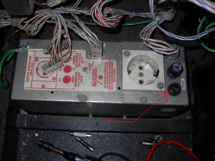

c'est ce fusible qui claque

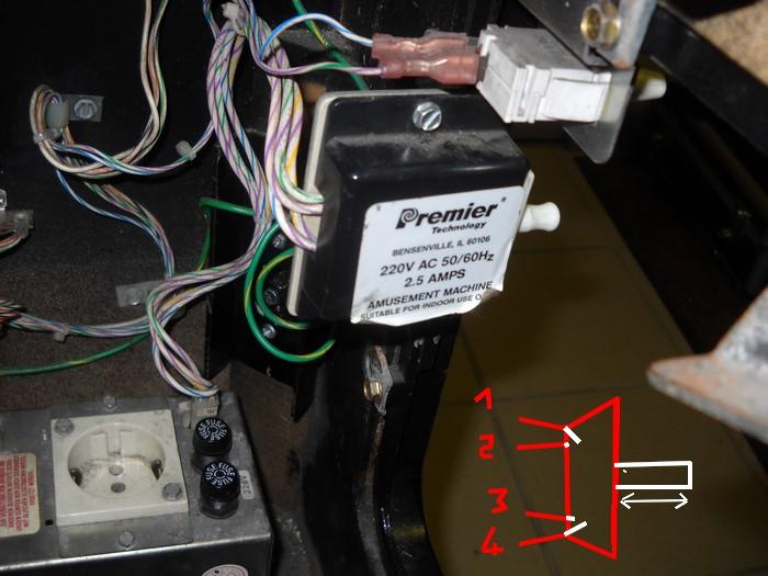

autrement quand le bouton est pousser ou tirer cela est normal ,que les quatre fiches soit en contact ensemble

Quelle varistance ? Le condo en photo ?
Pour le bouton de porte c'est un bouton de coupure.
Cela coupe le 220 V quant la porte est ouverte. Porte fermée ou bouton tiré, cela laisse passer le courant.
