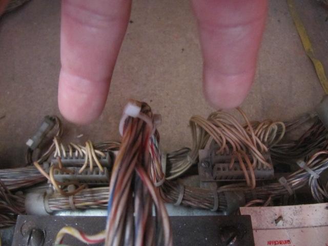

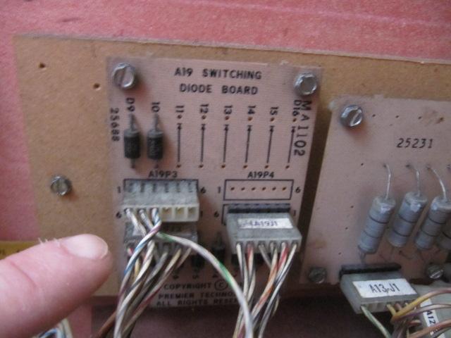

salut a toi,si ca peut t'aider j'ai eu un probleme equivalent sur bone busters,et c'etait simplement une des broches de masse a coté du transfo qui avait chauffé et les 2 broches de la carte auxiliaire qui etait oxydé ,nettoyage + graisse de contact et depuis tout va bien.(pour info c'est un sys 80b) si tu veux je te post des photos si besoin.a+
sup.MERCI pour le tuyau,je vais aller voir de ce coté la ,il est vrai que mon transfo fait du bruit,comme un ronflement.
Peux tu à l'occasion me faire voir tes photos afin que je détermine d'apres cela, l'endroit exact ou "fouiller".
Encore MERCI mille foisokidoki
voila quelques photos a+

Montre voir ta carte driver stp, coté bas gauche
