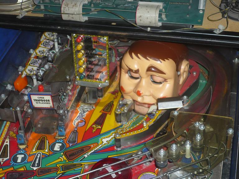

1-RUDY fonctionne bien, sauf que, est ce que selon les phases de jeu ,il ouvre la bouche et reste dans cette position.
Car dans mon cas il ouvre et ferme la bouche a une frequence d environ une ouverture/ fermeture toute les deux secondes.Vers quoi dois je m orienter???????

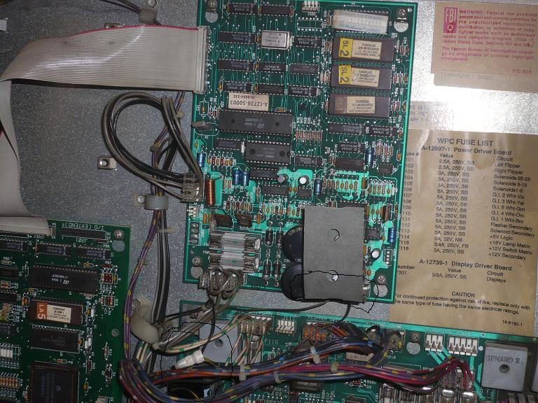

2-Il y a un gros crachouilli au niveau du son a l allumage du flip (qui dure selon les cas entre 4-5 sec et 40sec),de plus le fusible F 502 de la carte crame automatiquement.J ai la musique mais aucun son de rudy.
Je n arrive pas a trouver sur la doc (est elle incomplete?????),ou vont les cablage du fronton partant de j504 et j505 de la carte son.

la bouche de rudy ne reste ouverte que quand tu a capturer les deux premieres biles , et que rudy s'endort , tu dois allors lui metre la troisiemme billes dans la bouche pour le reveiller et lancer le multibilles.
avant, pendant le jeu , rudy parle et donc la bouche s'anime .

En ce qui concerne la bouche totene,t as bien pigé le probleme mais maintenant le probleme et que je n arrive pas a declancher le multibille a trois billes donc l etrange personnage n ouvre jamais la bouche de maniere significative.

derniere chose,la doc de la carte son a l air incomplete puisque les fils partant de cette carte ne sont pas representes

aurais tu une photo de ta carte son qu'ont voit mieux ?
OUi je voudrais voir aussi
non,j arrive a en capturer une mais pas la deuxieme,et si j ai bien compris rudy s endort apres la deuxieme capture. non????
j essais les photos
http://www.flipperfrance.com/forum/userimages/fun-house-2.jpg[/img
au vue des photos c est pour cela que je me posais des question sur le cablage sous le radiateur
salut ,
le câblage est normal au niveau carte son...
ton problème de son manquant ressemble plutôt à une nappe qui est défectueuse ou fait mauvais contact.
débroche toutes tes nappes grises ( une par une ) vérifie les pins mâles qui sont sur les cartes ( parfois y en à une de pliée ) et remet les toutes pour voir , en vérifiant bien sûr leur sens de raccordement entre chaque carte ( le trait rouge correspond à la pin 1 sur la carte en question )

pour le multi bille
verifis deja les deux switchs dans la capture
l'ordre pour le multi est
faire avancé l'orloge ( en tapant les cibles les couloirs les bumper ect...) jusqu'a 23h30 la le flip te dite
il est 23h30 la maison fermeras dans 30 mn et alume la capture, tu capture la 1ere bille
laficheur indique 23h45 et le loc est toujour alumé ,le flip te donne la segonde bille, tu capture la segonde bille, l'orloge passe a minuit , le flip s'endor et rudy aussi , il ronfle la bouche ouverte oueils fermé, le flip te done la 3eme bille, tu l'envois dans la bouche de rudy , il se reveille et crache le multibilles
voilla en resumé
totene
Je regarde ça demain mais tu as peu etre raison car lors des test aujourd hui ,la bestiole me parlait d un swich 28 en defaut.Je viens de regarder la doc et apparemment c est le loc mech left.Je vous tiens au courant,mais si le loc swich est en carafe ,pourquoi le flip me rend la bille des que j envoi la deuxieme bille
Normal pour la carte sons, aucun souci visible

Bon j ai trouvé,triple panne blblblblblblblbl
1- je suis un gland et le seule multibille qui se declanchait jusque la etait le quick multibille (bon a ma decharge je n avait jamais joué a ce flip de maniere assidue
2-Maintenant que j ai pigé le systeme et le fonctionnement du flip (merci Totene),j ai repris le reglage des switchs de lock qui ne faisait pas contact.C est OK maintenant
3- Enfin la petite came d ejection(en demi lune) lors de l ejection des capture est abimée et dereglée,ce qui fait que les billes passe "a travers sans etre bloquées.Il me reste a voir si je peux recuperer ça(tres abimé) .
Mais j ai fait la simulation apres demontage de pas mal de plastique et ça marche:lol::lol:
