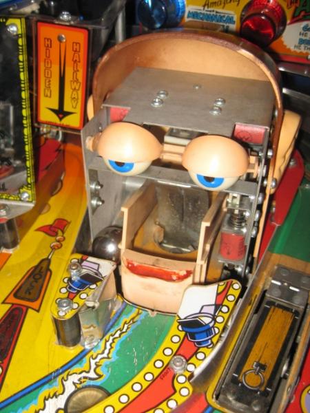

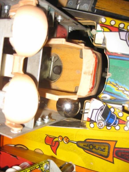

oui c'est vrai que sans photo, ce n'est pas très clair. Sur les photos ci-dessous, la bille est bloquée sur la droite de Rudy mais lorsque je l'ai acheté, il y avait une bille à droite et à gauche.

Heu je comprend pas ... c'est impossible de bloqué une bille a cet endroit!!
il y a le plastique du visage qui empêche la bille d’aller dans les coins ... a moins que ... hum tu a bien le visage sur la tête? sinon tu est quitte pour en acheter un, on en trouve facilement en neuf sur le net.
Normalement impossible si la bouche ne descend pas de trop
Mais oui est ce que tu as tout, il manque pas un morceau du visage de Rudy ?
ah ouai il te manque carrément le visage !

ah si c est ça alors c est que la plaque arrondie est trop verticale
d'ailleurs on voit pas trop mais elle est bizarre on dirait qu'il n'y a pas les 2 ressorts qui tiennent la bouche vers l'avant

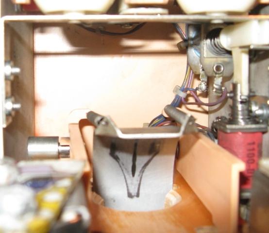

Là je t'ai fait une photo, c'est on ne peut plus clair, la plaque doit finir à l'horizontale, et il y a 2 ressorts sur le dessus:
Inutile d'acheter une tête, faut juste tordre la tôle avec une pince ça prend 10 secondes.
Pascal
http://www.flipperfrance.com/forum/userimages/IMG-6257.JPG
Pascal

c'est extrêmement sympa de ta part pour la photo sup., qui est sans équivoque : je vais jouer de la pince pour tordre davantage la plaque de mon flipper qui est NOK.

ce bref message pour vous remercier du conseil : malgré de très nombreuses parties ce long week-end, pas une bille s'est bloquée dans la bouche de Rudy (j'avais tordu légèrement la patte dans sa bouche).
