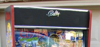

Salut tout le monde.
Bon alors je sais que le titre n'est pas très explicite mais je ne connais pas le nom de la pièce exacte.
Il se trouve que sur l'Elvira d'origine (et certainement sur d'autres flip aussi) il y a des barres couleur métal en haut en en bas des haut-parleurs :
Ca à l'air très souple donc je pense plus à du plastique couleur métal...
Mais il se trouve que sur mon flip, je n'ai plus que celle du haut (qui a du être mal refixée car elle fait une bosse à un endroit) et je n'ai plus celle du bas.
Donc je voulais savoir si ce genre de pièce peut se trouver quelque-part et sinon par quoi les remplacer ?
J'ai bien pensé à des profilés plat en alu ou métal mais ca sera plus large que ceux d'origine et ca n'aura pas cet aspect bombé...
Donc si quelqu'un sait où je peux retrouver ces pièces ou une idée pour quelque-chose d'approchant je suis preneur ;)

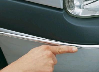

ca y'est j'ai trouvé en fouillant sur le net et en tapant différents noms.
Et ca se trouve surtout dans le monde de l'automobile à tendance tuning :lol:
Bande chromée adhésive ou moulure chromée adhésive que ca s'appelle ;)
Niveau dimensions l'idéal serait 19 mm (comme celles des flips) mais ca n'existe pas. Le plus proche est 16 ou 21.
Donc un 21 ca doit bien le faire ;)
Voilà un lien pour ceux que ca intéresseraient : (je me permet comme ce n'est pas un produit qu'on trouve ailleurs et ca pourra certainement en aider qui ont des baguettes abimées ou manquantes comme moi)
http://www.styletuning.com/bande-chrome-adhesive-21mm-p-3999.html
Tous les prix tournent aux alentours des 20 euros. Parfois jusqu'à 35 ou 40 suivant le distributeur et la longueur...
Et sinon, tu peux peut-être regarder dans les magasins de Jackkkkyyyyyyyyyyyyyyyyyy (style Droleauto & co)...
Tu trouveras peut être bonheur !
Y a plein de merdouilles en plastoc style chromés (mais l'effet est le même) du style ça, en dessous (après faut voir si la largeur convient...
Tiens cette photo viens justement du site que j'ai mis en lien mdr

C'est bon Pierrot j'ai trouvé des bombées pour voiture. Voir le lien et la photo ci-dessus.
Merci quand même du tuyau ;)
