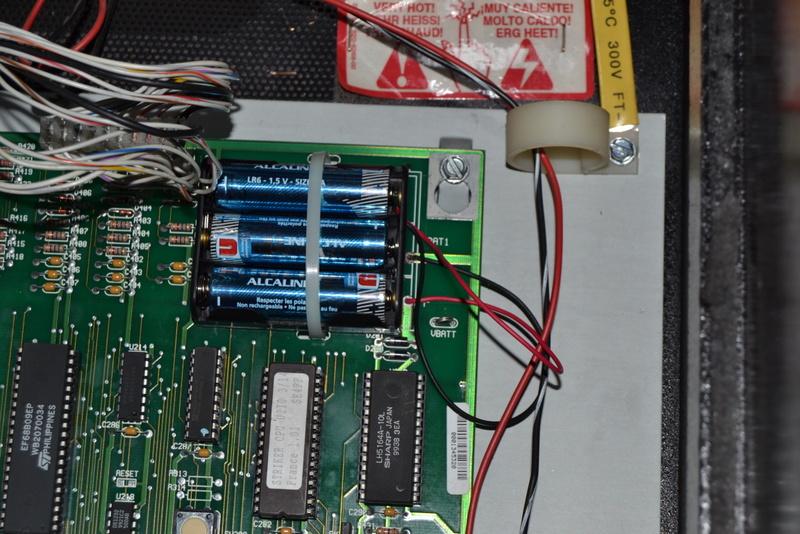

Il te faut ouvrir le fronton et remplacer les piles en haut à droite sur la carte CPU
Au passage fait nous une photo de l'état de ce coupleur à piles et de même que la zone autour.
Il faut voir si cela n'est pas oxydé.

ci joint la photo demandé

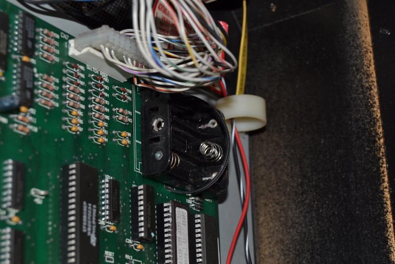

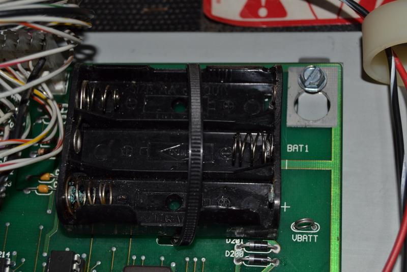

j ai mis des piles neuves ça na rien fait,il est vrai il y a un peu de vert de gris
quoi faire Maitre
tu as eu de la chance que les piles ne coulent pas plus .
le mieux enleve le support et soude deux fils 1 au plus et 1 au moins , une longueur d un metre te permet d installer une pile carré d 1.5 volts dans le bas du fronton et de supprimer tout risque future de fuite des piles vivi
Merci jfk j ai plutot remplacer le boitier de pile de chez RP ,puis une douche a la carte cpu
bref avec des piles neuve,le message est identique OUVRIR LA PORTE

ce dimanche j ai résolu le probléme de la porte
le jus ne sorté pas du porte piles,j ai grater ,et ca marche,erreur de ma part même neuf il faut controler et netoyer enfin ca fonctionne

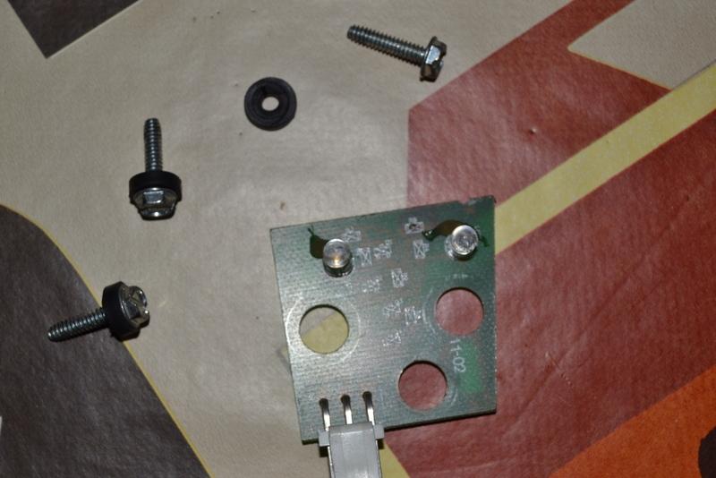

il me reste une derniére chose l opto du magasin a regler,il faut que je remplace les caoutchou mis par l ancier proprio ca merde,je doit changer la platine compléte ?
quel modif je peut faire et comment le régler correctement
Normalement les vis passent dans les caoutchouc genre passe fil, qui eux sont liés dans la carte.
C'est normal les caoutchoucs, mais genre passe fil.
