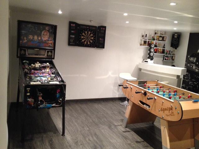

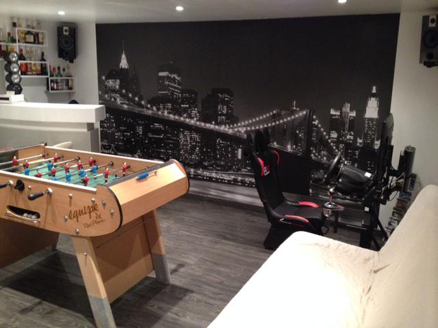

Qu'est ce que j'ai joué au flipper adolescent, et puis le baby foot et puis c'est génial de pouvoir faire du sport automobile mais avec un simulateur, c'est bien plus raisonnable en budget que de se payer une saison en réel...
Bref, à 45 ans, après avoir fini de refaire la maison, je m'étais réservé ma salle de jeux que j'ai aménagé au fur et à mesure... Tout le monde est heureux de pouvoir y jouer, la famille et les copains.
Ce premier flipper que j'ai choisi il y a 1 an environ, Williams Star Trek Next Generation 1993, je l'ai trouvé auprès d'un membre du site, un collectionneur parfaitement en état.
