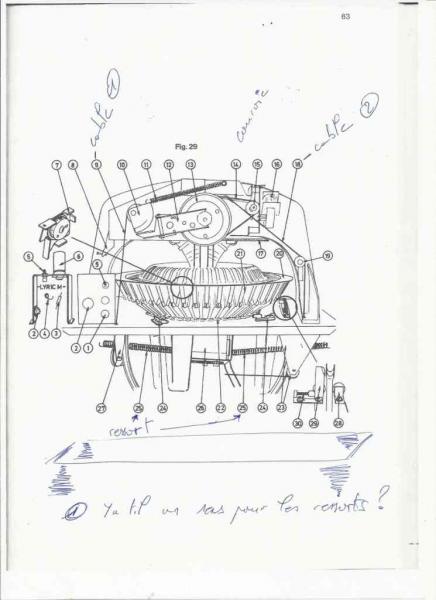

j ai recu la doc pour mon wurlitzer lyric de 63 je vous passe un scann d un schéma vous remercie de m aider a comprendre le fonctionnement pour le regleage de mon juke box
question 1 les ressorts de le plaitine ont ils un sens ! ils sont coniques ! pointe en haut ou en bas ??? si cela a une incidence !
question 2 la tension de la couroie (14) est elle regleable ???
question3 role des ressort 11 et du ressort 25
question 4 role des cables 9 et 18
vous remerciant !!! peter974
Pour les ressorts coniques, il faut juste que le ressort tienne, normalement il y a un logement en dessous du grand plateau, cone vers le bas.
La courroie 14 peut re tendre en intercalant un écrou supplémentaire sur les vis des silents blocs.
Le cable 9 et le ressort 11 travaillent ensemble. Ce cable est tiré lorsque le disque est pris par le canon pour être lu. Donc le ressort tire sur le cable lorsque celui ci est relaché.
Le cable de l'autre côté n'est pas essentiel, il est là pour agiter la brosse à la fin et début de chaque disque pour nettoyer le diamant de la cellule.
Les deux ressorts 25 permettent de faire monter l'un des deux bras qui va pousser le disque sélectionné vers le haut à la hauteur du canon, juste avant que le cable 9 agisse d'ailleurs. Le moteur, à la fin de la lecture du disque retracte le bras, ce qui fait descente le disque dans le magasin.
Le mieux en cas de doute est de démonter le moteur en dessous du plateau et de tourner la roue dentée à la main comme cela on voit tout ce qui se passe sans rien casser.
