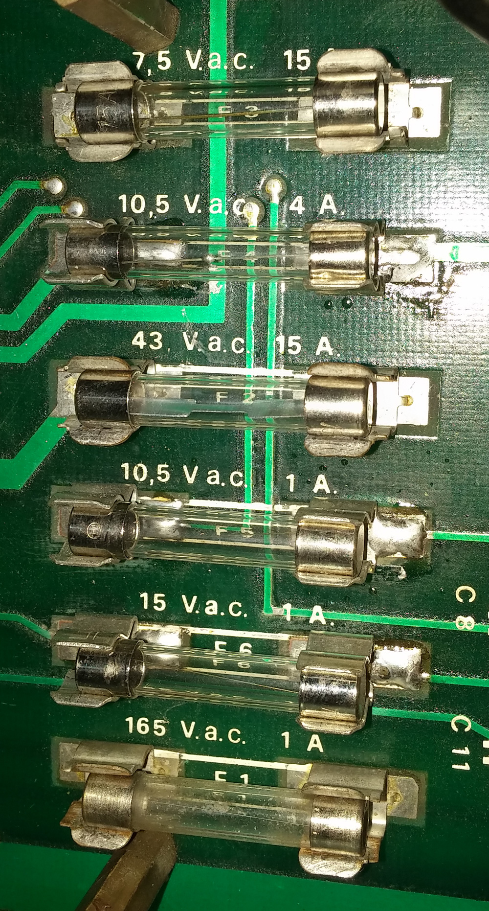

Concernant les fusibles, pouvez-vous me dire où en trouver sur le net ? J'en recherche un en particulier : 15A 43 V AC
En regardant, la plupart de ceux qui sont installés indiquent 250V alors que sur la carte, il y a des valeurs autres concernant les V AC.

Voici les fusibles recherchés avec leurs valeurs :

Ah les fameux fusible dont je t'en ai répondu ce matin
En fait la tension aucune importance
Ceux d'RP supporte 250 à 380 V pour certains
Donc aucun soucis
