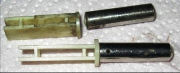

- La tête de Rudy ne marche pas bien : le plongeur qui lui ferme les yeux est cassé. Et je ne trouve pas pourquoi, la bobine qui lui fait regarder à gauche ne fonctionne pas.

Rudy au propre et son plongeur HS
