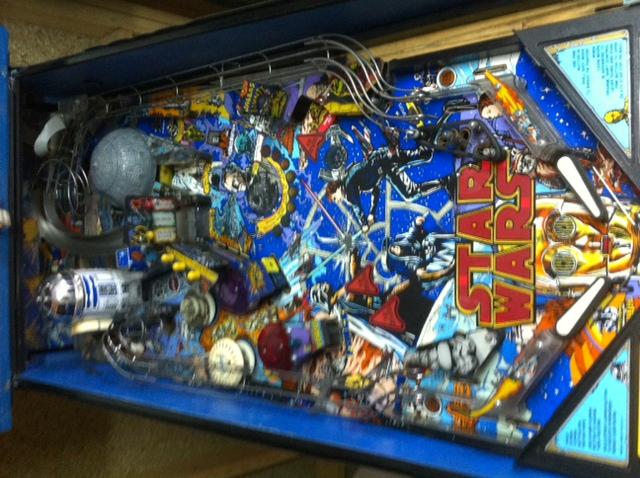

Bonjour à tous , je suis l'heureux possesseur depuis peu d'un Star Wars DE ,(merci peterbird).J' en cherchait un depuis longtemps.

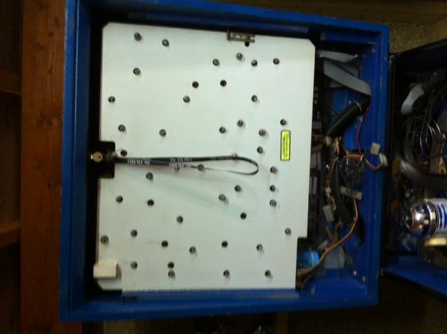

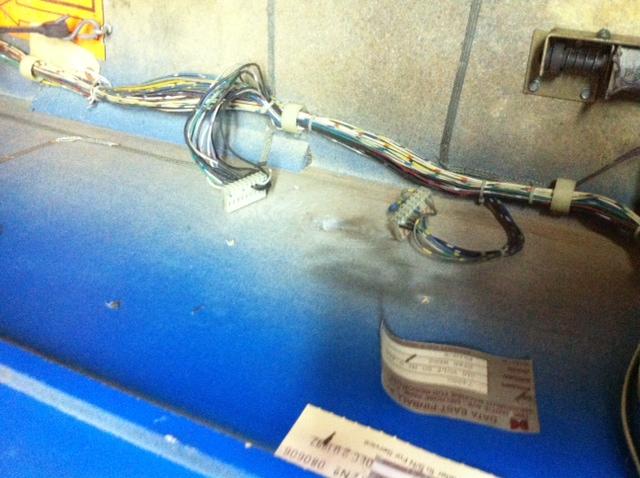

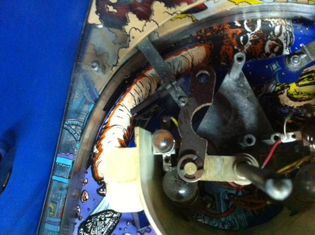

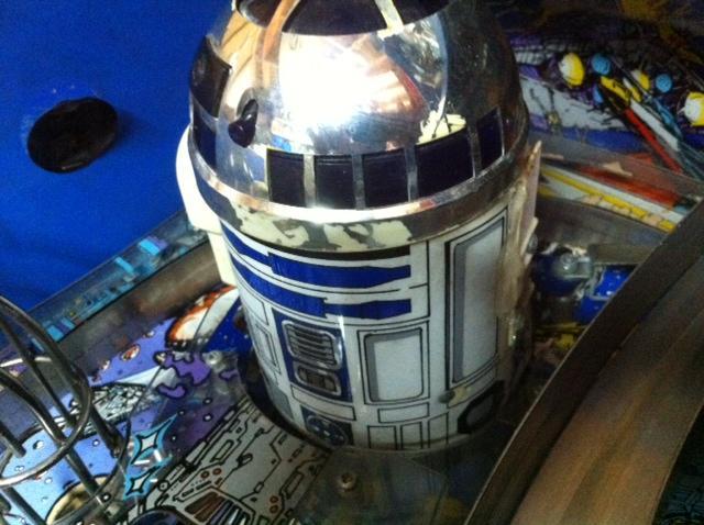

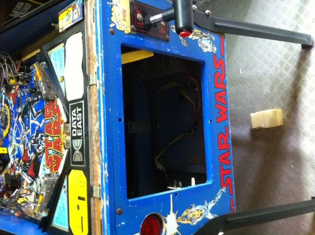

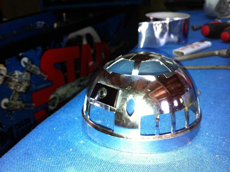

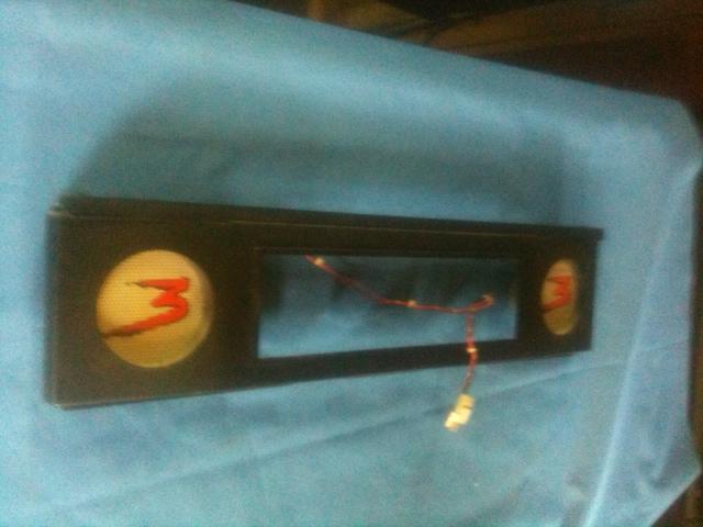

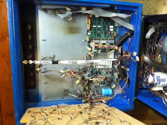

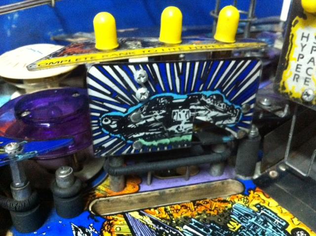

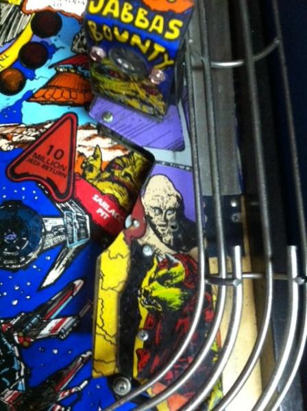

Donc je me lance dans sa restauration , je vous met quelques photos de son état actuel , à noter quand même que les pieds ont déjà été refait ( merci Mika) ainsi que les siderails et la lockbar.

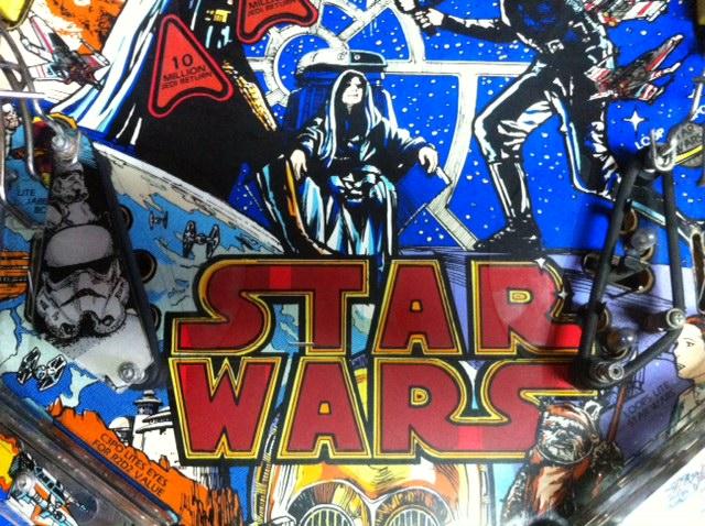

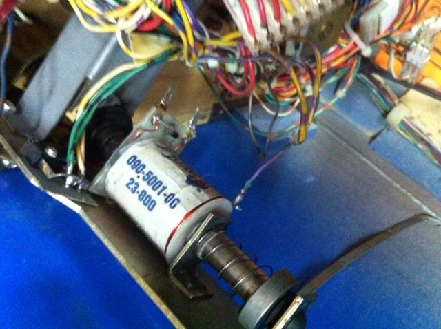

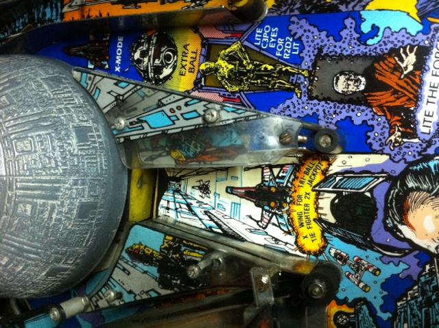

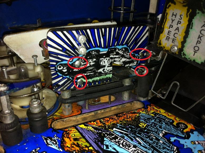

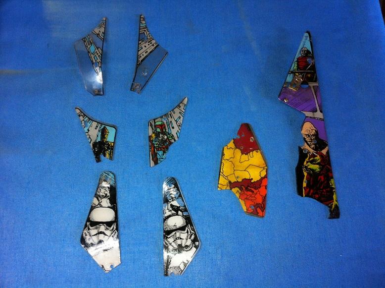

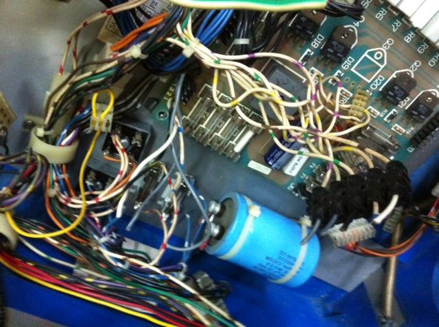

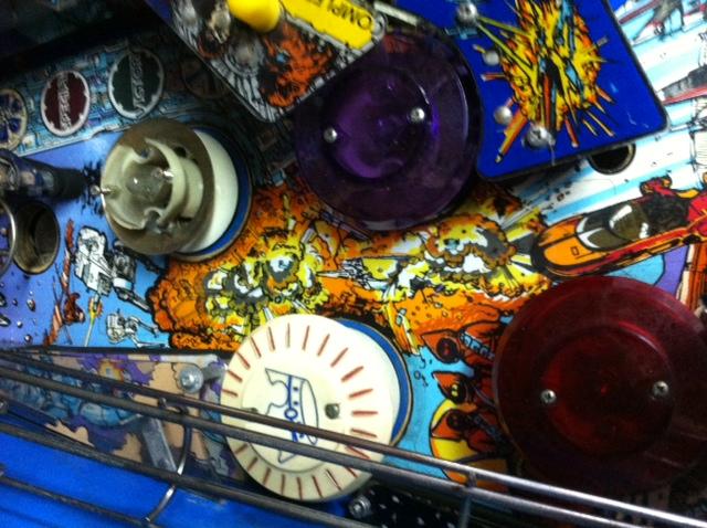

Comme vous allez le constater de nombreux décors cassés , une porte manquante , un moteur + engrenage du R2D2 manquant , une CPU manquante, le translite manquant , de nombreux fils déssoudés , le dot est manquant ainsi que la carte de régulation du dot , l'alimentation est défectueuse je n'ai pas le -110 V , les deux grilles du panel sont celle du LW3 , les cabochons de bumpers ne sont pas les bons , quelques bobines de grillés, etc..
A noter un très beau plateau , une très belle caisse et très beau fronton.
J'ai déjà réussi à trouver un dot d'occaZ , une carte de régulation mais pas avec la bonne eprom et non testée, la carte dans la caisse à gauche ( je me souviens jamais de son nom !) non testée, un echange de grille de haut parleur effectué avec un autre collectionneur pour le reste je cherche encore et ça risque d'être compliqué pour le R2D2 !
