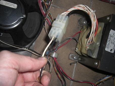

comment est configurer votre transfo d'alimentation sur sega.(star wars trilogy)
le mien est en 218 volts
est ce normal?
Qu'est ce que cela change?

le mien est en version 230 v mais te dire le pourqoui du comment ??????????
seule " le coté obscur de la force " doit le savoir ;)
sinon il fonctionne bien ton flipp en 218 v ?
as tu testé ta sortie transfo si il a bien le 230 v a l'endroit prevue

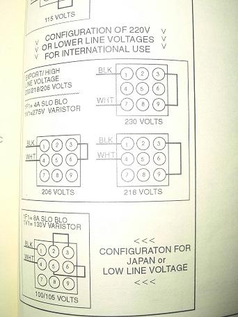

Et de là je t'avais dit de vérifier le pontage du transformateur afin de trouver pourquoi d'aussi fortes tensions !
Il faille déjà que tu le mettes en 230 V pour commencer
Oui 218 ça parait bien faible et donc survoltage potentiel au secondaire.... mesure voir ta tension secteur effective?....
test sur ton connecteur au multimétre si tu as pas de ton primaire 230v coupé, flipper debranché du secteur , ce qui pourrait expliquer le montage en 218 v , a verifier
si ton primaire 230v est ok change la position de ta cosse soit ton fils blanc ;
debranche toutes les sorties secondaires au cas ou tu aurais un souci de transfo cela t'éviteras une cata
avec le passage en 230v as tu les bonnes tensions de sortie sur ton transfo ?
c'est la premiére chose a vérifier avant de tout rebrancher , sinon tu risques de faire des bétises ;)
