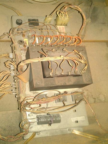

commence par verifier au fond de la caisse du flipp si toutes tes tensions sont présentent ainsi que la serie de fusibles a coté du tranfo
debranche toute tes cartes du fronton cela eviteras d'eventuel souci
commence par cela dans un premier temps cela sera deja un bon debut, procedons dans l'ordre

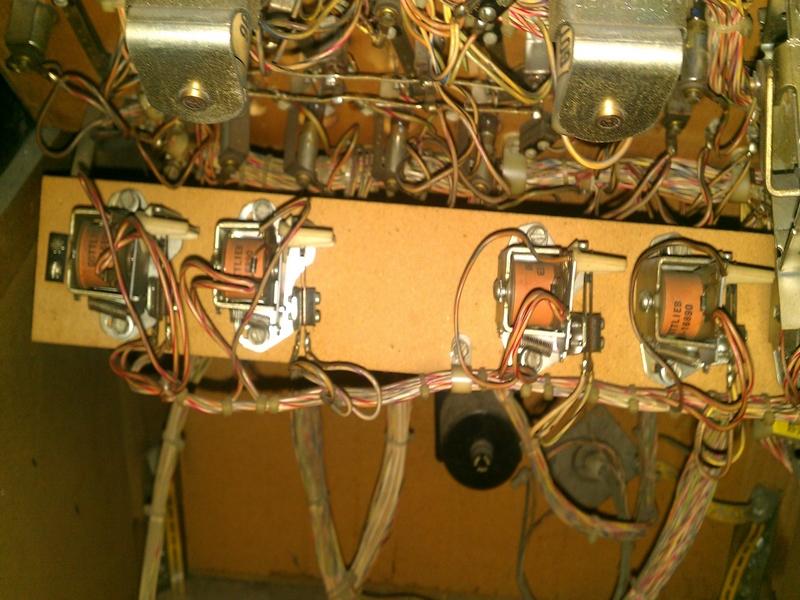

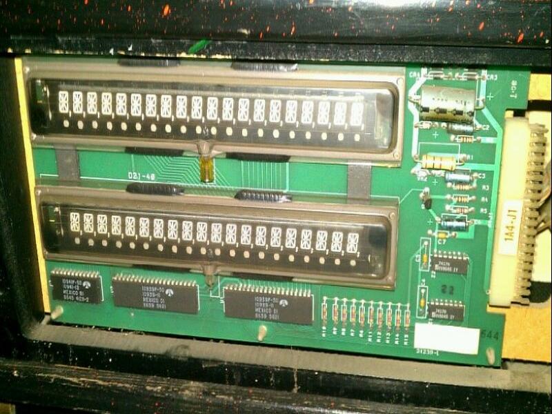

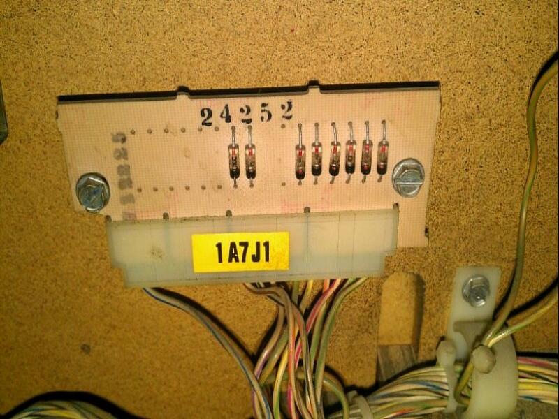

Voila quelques photos. Si vous voulez des photos du panneau derrière l'affichage, faudrait m'expliquer comment enlever la vitre, parce que j'ai cherché, j'ai tourné la clé au dessus, mais pas trouver comment l'enlever :/

Les cartes vues là sont saines
Cela doit être niveau fronton
Il faudra aussi bien vérifier les tensions et autres cités ci dessus
