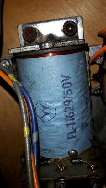

Sur le mien j'ai les deux même, seule celle du mini-plateau est différente. Photo ci jointe pour le modèle du bas.
Je viens cependant de voir qu'il n'y a pas comme à droite, de partie métallique qui actionne l'Eos... Etrange ça...
Néanmoins pas de sensation différente entre le flip gauche et droit de mon côté.
Voilà, si tu as besoin d'autres clichés... ;)

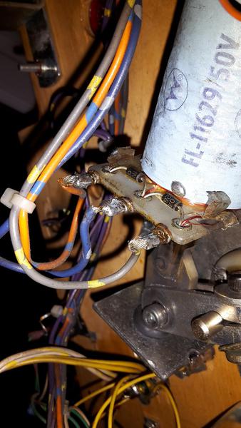

Merci pour ta photo, tu peux m'en faire une avec les 3 soudures des fils sur la bobine stp?
pour ton eos non ce n'est pas normal, tu veux parler de la petite patte metal sur la pince c'est ça, sache qu'il en existe une pour la gauche et une autre inversée pour la droite.
Oui c'est bien ça sur la pince il n'y a pas de patte. Je fais partie de ces profanes qui temps que ça fonctionne ne cherche pas plus loin. Erreur j'en suis sûr, cela finira par me jouer des tours cette patte manquante...
Voici la photo demandée :
Classique
On monte la bobine dans l'autre sens et on inverse les fils ;)
