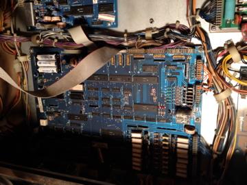

Je suis novice dans le monde des flippers, j'ai un laser war dont le flipper gauche ne fonctionne plus, il fonctionnait par a coups et en changeant le fusible ce dernier s'est arrêté. je viens de changer la bobine car je pensais que la panne venait de là, en regardant la carte CPU j'ai un transistor HS (R14) qui se trouve du côté de la borne reliant les fils allant au contacteur EOS, pensez vous que la panne peut venir de là.
Si quelqu'un à une méthode simple pour m'aider à trouver la panne je suis preneur....

la carte a été révisé par restorpinball mais j'ai l'impression qu'il n'y a rien qui arrive à l'EOS du flipper gauche contrairement au flipper droit. Je suis remonté jusqu'à la carte CPU d'ou semble partir les deux fils de l'EOS et là je trouve un transistor hs...ton avis ? Comment puis-je cerner la panne ?

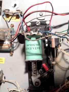

Tu trouveras ci joint les photos..

La cpu n'a aucun impact sur les batteurs
Seul le relais de TILT coupe en fait l'alimentation des deux via la masse
Ce sont des batteurs autonomes, donc aucun contrôle électronique.
Cela se fait avec des contacts et ce uniquement.
Dans ton cas nettoies déjà l'EOS qui est bien blanc.
Seconde chose le contact de caisse semble totalement usé.
Démonte le pour voir l'état des grains.
Encore une chose, le câblage de la bobine, on le voit très mal.
J'ai un curieux doute la dessus.

merci pour vos retours, le nettoyage des contacteurs m'a permis de remettre le flipper gauche en route, par sécurité je vais commander un nouveau et le remplacer.

n'oublie pas de commander les condos des bobines , et ceux des contacts de batteur
OUi des 4.7 µF anti arcs .
