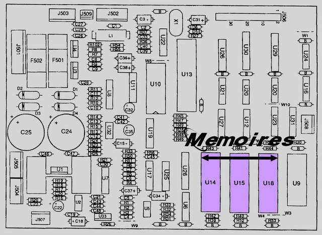

Essaye à tout hasard, de sortir et de remettre les mémoires sons en place (attention au sens et aux papattes)

Pour les mémoires sons, c'est sur la carte sons

Enfin je m'y suis mis....j'ai touché les 3 puces du son (mais impossible à enlever, j'ai cru que la carte mère venait avec), vérifié les différents cables (mais peu de nappes sur ce flipper)....et tout marche !!
