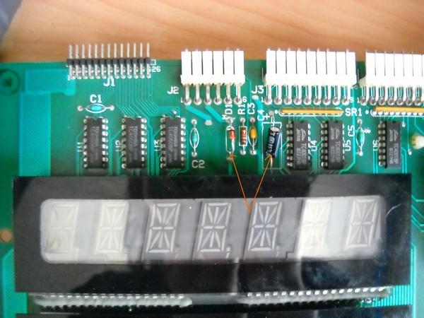

bonsoir,
une petite question ,concernant la carte d'affichage?
je suis alimenter en 5vlt, +100 ok, -100vlt ok , mais suite a un court jus j'ai remplacer la zener et le condo
les afficheurs ne fonctionnent plus malgrer une bonne alimentation, je pense a un udn 6118a ou un 7180
qu'an penser vous?
rp en a t'il en stock ou equivalent
merci par avance
oupppppss.
je joint une photo
merci
