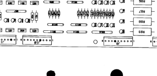

Vu tes infos avec le fronton, commence par regarder les connecteurs ici
Si tout est branché, et les fils bien insérés dans les broches
J8 et J10
