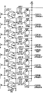

Alors ici
Soit la connectique OUI
A contrôler donc
Soit la cpu, transistor HS et ou résistance de 27 Ohm
La 27 Ohm est d'un courant sur ce jeu là ... car la cpu est montée en prime dans le sens inverse
faudra démonter la cpu

Cela se situe ici

Si tu as un multimètre, il faudra tester transistors et résistances
Les 8 de droite doivent faire 27 Ohm ( - + 3 Ohms )
Les transistors, en dessous, des TIP42 sont des PNP
Tu as mon article à cet effet pour vérifier tout cela voir dans la rubrique ARTICLES du site, TESTONS DIODES ET TRANSISTORS
