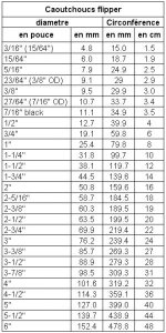

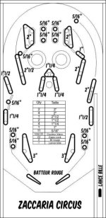

Pas de kit caoutchoucs pour ce modèle chez RP.
Quelqu'un aurrais t'il des infos pour que je puisse composer ce kit

une petite photo du flipper.
