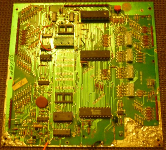

j 'ai démonte ma carte cpu aujourd’hui et j' ai refait quelques soudures changé le 6800 p qui avais une patte réparé plus une résistance qui n'avais plus la bonne valeur.
suite a cette intervention elle a toujours les 7 flashs mais le flip ne vas pas mieux, ce weekend je soulève le plateau pour contrôler tous mes contacts comme me l'a suggéré David

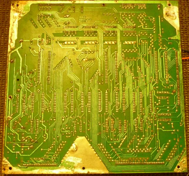

bonjour tout le monde
pour david les photos de ma cpu recto verso avant la confirmation pour l' envoi de mes cartes en réparation

ON va voir cela, quant ce sera fait j'en donnerai mon avis.
N'oublie pas la carte mémoire déportée.
