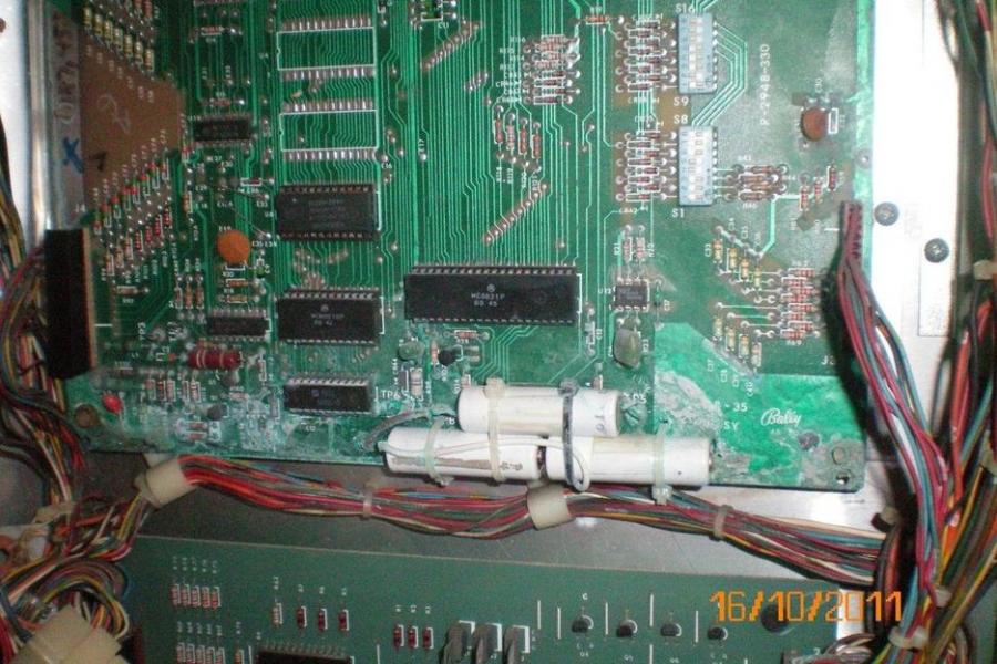

Bonjour à tous, je suis le dernier inscrit sur votre site qui est je vous l'avoue, il est très bien conçu!
Je viens sur le forum car j'ai des petits soucis avec mon flipper qui sort de mon garage ou il était stocké durant 4 ans faute de place (bally xenon).
Je veux en faire profiter ma fille, mais en l'aspirant pour enlever les quelques toiles d'araignées, je me suis aperçu que la carte cpu est vermoulue!!!
Que dois-je faire?
Merci pour vos réponses, cordialement.
ps: je n'arrive pas à envoyer des photos car les fichiers sont trop lourds, pourtant chaque photo fait entre 1.86 et 2.5 mo!

Déjà la cpu comme dit dans le message précédent que tu as ouvert et mis les images, est à refaire
Puis il faudra très certainement remplacer juste les cosses de 0.1 pouce dans les deux connecteurs du bas
Surement oxydés aussi (J3 et J4)
