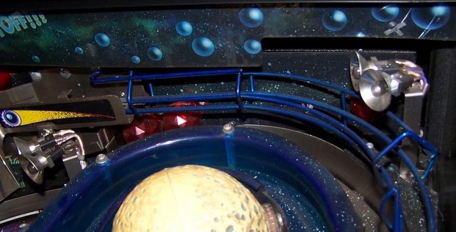

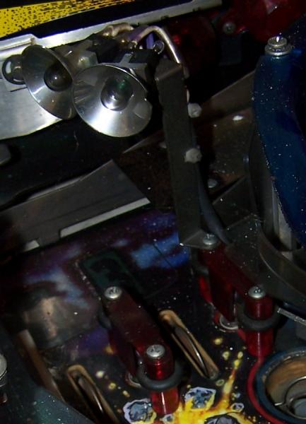

Bonsoir,
tout d'abord elles sont reliées aux GI donc elles reste la plupart du temps allumées.
(les photos datent du jour d'achat où le flipper était dans un état pitoyable)

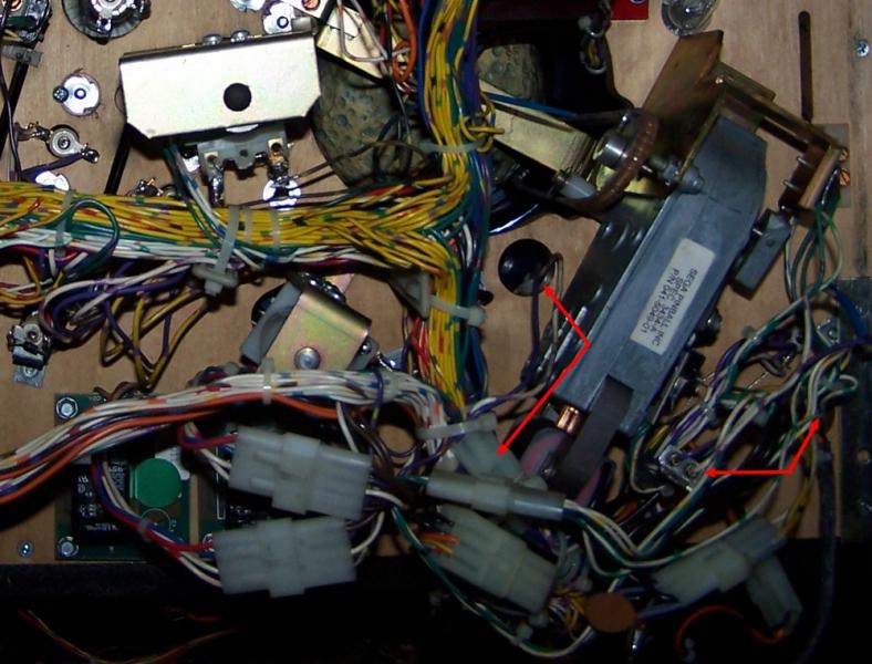

J'ai regardé mes photos mais je n'ai pas la zone en question sous le plateau
Quand j'ai 2 minutes je t'en ferai pour te faire voir.
ou le mieux c'est que tu nous fasse voir ce que tu as de libre en connectique sous le plateau
s'il ne te manques que ces deux là alors logiquement tu auras 2 prise libres
bonne soirée
Bonsoir à tous
Super pour la réponse et en + avec les photos,génial !!! MERCI
Cela me permet de voir ou ces spots étaient installés sur le plateau

Reste à voir si il y à des connecteurs libres sous le plateau et lesquels peuvent correspondent à ces spots. Mystère TOTAL à cet instant

Et le dessous :
En fait si tu n'a pas les prises, il te suffira de venir de ponter sur une lumière du plateau (fil violet & fil blanc cerclé violet)
Bonsoir,
Effectivement, grâce à toi,j'ai retrouvé les 2 connecteurs indiqués mais rien au bout;j'ai donc tout simplement raccordés mes montages et tirés "les conducteurs" avec les 4 spots sur ces 2 connecteurs (2 par connecteurs) et tout s’éclaire maintenant.Les astronautes vont pouvoir monter à bord de Saturne V et je dirai à la Nasa que c'est grâce à toi.
