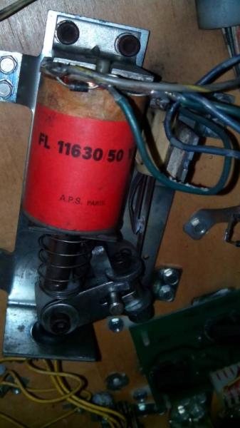

Je possède un flipper Earthshaker et le flipper gauche est lent à réagir quand j'appuie sur le bouton. Il se lève mais de manière trop lente pour pouvoir jouer.
J'ai réussi à soulever le plateau ce qui est déjà pas mal bu mon niveau de connaissances (lol) et pris en photo le système défectueux : **********On télécharge les images au forum *********
Je sais pas trop ce que je dois remplacer (bobine, fourreau ?...) ni comment démonter :)

Avec le plateau soulevé, est-ce que le mécanisme du batteur est "fluide" quand tu le bouge à la main ? Ou bien semble-t-il grippé ?

A la main le mécanisme est fluide
Regarde si il n y a pas un fusible de cramer sur la carte auxiliaire de puissance, j'ai déjà eu ce coup la sur un earthshaker
Je pense avoir enfin reussi a uploader la photo sur le forum, bien que je doute que ca serve a grand chose :-)
Ou est ce que je trouve la carte auxiliaire et comment tester le fusible ? Désolé pour les questions de debutant
Bien ce que je pensais par mail ....
Là il y aura les biellettes + plongeur à remplacer et les EOS
L'EoS est pourri arfff
Pour bien faire ici, EOS, plongeurs + biellettes, fourreaux
Pas de faute au fusible ici car les autres batteurs fonctionnent !!!
