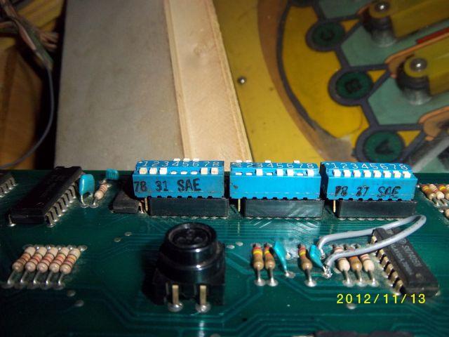

re bonjour, j'ai trouve les z13 a z16 ce sont des DM7404. Mais j'ai remarque une chose je voudrais savoir si cela est normal? les petit switch sont décalé, car j'ai récupéré ce flip il ne marchait plus, l'ancien proprio l'avait bricole et pourquoi pas mal remis les switch , je vous poste une photo. voir si c normal ?
Bien déjà mettre les Dip Switch bien à leur place
Sans cela aucun réglages seront
Ils sont peut être défectueux ces derniers ?
Sinon le pontage avec le fil gris est à enlever
Cela ponte le contact de SLAM TILT de la porte
Il faut le laisser car très utile pour savoir si la cpu boote bien à la mise sous tension

Voila Dip Switch à leurs place.
fil gris gris enlevé.
et toujours impossible de rentrer dans les tests via le bouton blanc?
